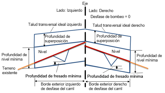

Este subensamblaje añade una capa de superposición a una carretera con bombeo existente, con una capa de nivelación o de fresado añadida si es necesario.
Enlace
El punto de enlace es el punto de bombeo de la capa de superposición con un talud transversal de rasante.

  • Peralte del carril interior/exterior
    El peralte del carril interior o exterior reemplazará al talud transversal ideal. Los valores de talud transversal corregido de la capa de superposición vendrán definidos por la tabla de peralte de la sección, y no por el talud transversal ideal.
    Nota: Si el peralte del carril exterior o interior está seleccionado, pero la alineación de la obra lineal de rehabilitación no dispone de una tabla de peralte definido, se usará en su lugar el talud transversal ideal.
  • Igualar talud
    El talud transversal corregido se establece siempre igual al talud de terreno existente.
  • Usar talud transversal ideal
    El talud transversal corregido se establece siempre igual al talud transversal ideal.

Talud transversal ideal izquierdo Especifica el talud transversal ideal izquierdo definido por el usuario. Definido por el usuario, numérico -2.00%
Profundidad de nivelación mínima izquierda Profundidad de nivelación mínima entre la superficie existente y la parte inferior de la capa de superposición izquierda. Numérico, positivo 0,600 m
Profundidad de fresado mínima izquierda Profundidad de fresado mínima entre la superficie existente y la parte inferior de la capa de superposición izquierda. Numérico, positivo 0,300 m
Tolerancia de talud izquierdo Tolerancia de variación del talud de superposición izquierdo. Numérico, positivo 0.50%
Opciones de talud de superposición derecho Especifica las opciones de talud de superposición derecho. Definido por el usuario Definido por el usuario sin variación
Talud transversal ideal derecho Especifica el talud transversal ideal derecho definido por el usuario. Numérico -2.00%
Profundidad de nivelación mínima derecha Profundidad de nivelación mínima entre la superficie existente y la parte inferior de la capa de superposición derecha. Numérico, positivo 0,600 m
Profundidad de fresado mínima derecha Profundidad de fresado mínima entre la superficie existente y la parte inferior de la capa de superposición derecha. Numérico, positivo 0,300 m
Tolerancia de talud derecho Tolerancia de variación del talud de superposición derecho. Numérico, positivo 0.50%
Anchura de carril izquierdo Anchura del carril izquierdo, determinada por el desfase del borde exterior del carril izquierdo desde el borde interior del carril izquierdo. Numérico, negativo -12,000 m
Anchura de carril derecho Anchura del carril derecho, determinada por el desfase del borde exterior del carril derecho desde el borde interior del carril derecho. Numérico, positivo 12,000 m
