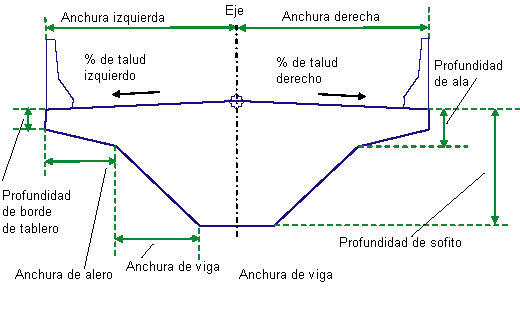

Este subensamblaje crea una forma de puente de vigas simple con semibarreras opcionales.
El punto de enlace se encuentra en el centro del eje sobre la rasante de la losa del puente. La sección del puente se construye en los lados derecho e izquierdo.

Anchura izquierda |
Anchura del lado izquierdo de la losa del puente |
Numérico, positivo |
5.34 m 17.8 pies |
Anchura derecha |
Anchura del lado derecho de la losa del puente |
5.34 m 17.8 pies |

Profundidad de sofito |
Distancia vertical desde el borde de la losa del puente hasta el sofito |
2.0 m 6.67 pies |
Profundidad de borde |
Grosor de la losa del puente en el borde |
0.150 m 0.5 pies |
Profundidad de ala |
Distancia vertical desde el borde de la losa del puente hasta la base del ala |
0.300 m 1.0 pies |
Anchura de alero |
Anchura del alero |
1.2 m 4.0 pies |
Anchura de viga |
Anchura de la viga |
2.0 m 6.67 pies |

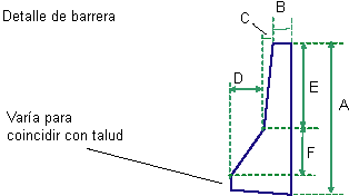

Incluir barreras Omitir barreras |
Permite incluir u omitir barreras a cada lado de la losa del puente. |
Incluir / Omitir |
Incluir |
Barrera A (mm o pulgadas) |
Altura de la barrera en el centro de la mediana |
810 mm 32 pulgadas |
Barrera B (mm o pulgadas) |
Como se muestra en el diagrama |
131 mm 4.5 pulgadas |
Barrera C (mm o pulgadas) |
59 mm 2 pulgadas |
Barrera D (mm o pulgadas) |
125 mm 5 pulgadas |
Barrera E (mm o pulgadas) |
557 mm 22 pulgadas |
178 mm 7 pulgadas |

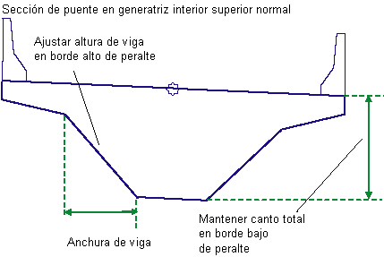

El subensamblaje construye los vínculos para la losa y la subestructura del puente de acuerdo con los parámetros de entrada precisados. En el peralte, no toda la estructura está rotada. El valor de Profundidad de sofito se mantiene en el valor determinado del borde superior de la losa en el borde bajo del puente y la altura de la viga se ajusta a la raíz de la losa en el borde alto.
Si Incluir barreras se establece en verdadero, se añadirán secciones de barrera New Jersey en los bordes derecho e izquierdo de la losa. Los taludes de las partes inferiores de las barreras se ajustan para que coincidan con los de las losas.
