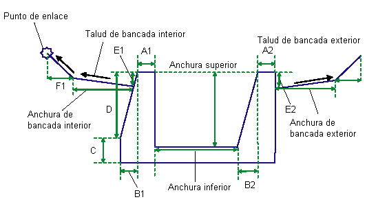

Este subensamblaje crea una estructura de cuneta con una bancada y taludes exteriores de cuneta opcionales en las partes interior y exterior de la estructura.
El punto de enlace es el punto interior de la bancada interior opcional. Si se omiten las bancadas interiores, el punto de enlace se encuentra en el punto interno del muro interior de la estructura de cuneta.
Nota: todas las dimensiones se ofrecen en metros o en pies a menos que se indique lo contrario. Todos los taludes se expresan en forma de recorrido por altura (por ejemplo, 4 : 1), a menos que se indiquen como un porcentaje de talud mediante el signo “%”.

Esta sección muestra los parámetros de este subensamblaje que se pueden asignar a uno o varios objetos de destino, como una superficie, una alineación o un objeto de perfil en un dibujo. Para obtener más información, consulte Para especificar objetivos de obra lineal.
Parámetros de objetivo: ninguno.
Este subensamblaje genera la forma de una estructura de cuneta, tal y como aparece en la ilustración. Para omitir vínculos de talud interior de cuneta y de escalonamiento de taludes, especifique cero en los parámetros de anchura adecuados.
En modo de diseño, este subensamblaje se dibuja según se ha definido mediante los parámetros de entrada, a partir del punto de enlace.
