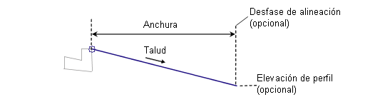

Este subensamblaje es una utilidad con finalidad general que permite añadir un vínculo de superficie mediante la especificación de su anchura y su talud.
Se puede especificar un valor de porcentaje o de relación de talud. Se puede usar una alineación o un perfil al crear un modelo de obra lineal para permitir valores variables de la anchura y el talud.
El punto de enlace se encuentra en el borde interior del vínculo. Este subensamblaje se puede insertar en la dirección izquierda o derecha con respecto al punto de enlace.
Nota: todas las dimensiones se ofrecen en metros o en pies a menos que se indique lo contrario. Todos los taludes se expresan como recorrido por altura (por ejemplo, 4:1), a menos que se indiquen como un porcentaje de talud mediante el signo “%”.

Anchura |
Anchura del carril desde el desfase del borde interior hasta el del borde exterior |
Numérico, positivo |
3.0 10.0 pies |

Talud |
Porcentaje de talud del vínculo. Los taludes negativos son descendentes en la orientación de inserción. |
Numérico |
2 (%), (o 2:1) |

Anchura |
Se puede usar para modificar el valor fijo de anchura de vínculo y asociar el final del vínculo a un desfase de alineación. Los tipos de objeto siguientes se pueden utilizar como destinos para especificar este desfase: alineaciones, polilíneas, líneas características o representaciones topográficas. |
Opcional |
% talud |
Se puede usar para modificar el valor fijo de porcentaje de talud y asociar el final del vínculo a un perfil. Los tipos de objeto siguientes se pueden utilizar como destinos para especificarlo: perfiles, polilíneas 3D, líneas características o representaciones topográficas. |
Opcional |

Desfase inicial |
+/- desfase del comienzo del vínculo |
Numérico |
Elevación inicial |
Elevación del comienzo del vínculo |
Numérico |
Desfase final |
+/- desfase del final del vínculo |
Numérico |
Elevación final |
Elevación del final del vínculo |
Numérico |
El vínculo se añade en la orientación de inserción desde el punto de enlace y con la anchura y el talud especificados. Si se asigna un nombre de alineación horizontal de desfase a la anchura durante el modelado de la obra lineal, la anchura del carril variará para coincidir con el desfase de la alineación. Si se asigna un nombre de perfil al talud, éste se ajusta para coincidir con la elevación del perfil al final del vínculo.
