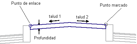

Este subensamblaje inserta vínculos para una mediana elevada de talud constante entre dos puntos.
Utilice primero el subensamblaje MarcarPunto si el punto de conexión no se ha marcado aún.
El punto de enlace puede estar en cualquiera de los bordes de la rasante de la mediana. El punto marcado debe estar en el borde opuesto.
Nota: las dimensiones de la sub-base se expresan en metros o en pies. Las dimensiones del bordillo y el caz se deben especificar en milímetros o en pulgadas.

Punto marcado |
Nombre del punto marcado situado en el borde de la mediana opuesto al punto de enlace |
Cadena |
Ninguno |
Profundidad |
Profundidad del extremo de la mediana. Puede ser cero en el caso de una mediana sin pavimentar. |
Numérico, positivo |
0.100 m 0.333 pies |
Talud 1 - Usar peralte |
Precisa el uso del talud de peralte para la mediana hacia el punto de bombeo |
Lista de selección | No |
Talud 1 por defecto |
Precisa el valor por defecto del talud 1, si no se ha especificado el talud de peralte | Numérico | - 2 % |
Talud 2 - Usar peralte |
Talud 2 por defecto |
Precisa el valor por defecto del talud 2, si no se ha especificado el talud de peralte | Numérico | - 2 % |

El punto de bombeo de la mediana se calcula mediante la intersección de las líneas que van desde el punto de enlace al punto marcado con los taludes dados. Si no se encuentra ninguna intersección, la mediana no se inserta. Si se especifica una profundidad distinta de cero, las partes inferiores de los vínculos de la mediana se insertan paralelas a las partes superiores y se añaden vínculos verticales para cerrar la forma.
Este subensamblaje funciona con todos los métodos de giro del eje de rotación.
Este subensamblaje genera un bombeo constante. Incluso cuando se utiliza en una carretera con calzadas separadas con bombeo, el centro de la mediana es superior a las aristas de la mediana.
