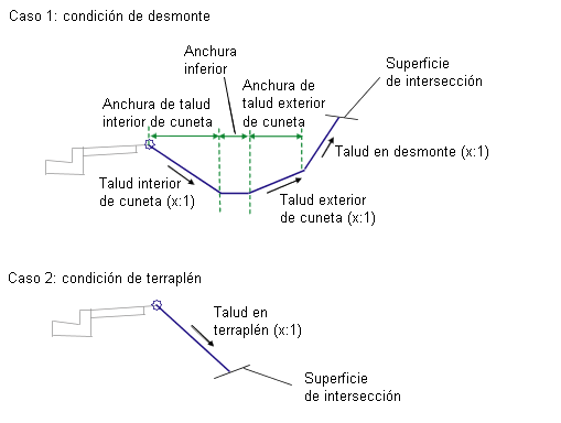

Este subensamblaje se utiliza para cerrar desde el borde de la carretera hasta un vértice, tanto en condiciones de desmonte como de terraplén.
En condiciones de desmonte incluye una cuneta opcional. En los casos en que el modelo de obra lineal deba dejarse en un estado incompleto, se puede omitir el vínculo de intersección final. Por ejemplo, para que las superficies de explanación de propiedades adyacentes se puedan asociar al punto de articulación sobre la carretera sin completar. Éste es uno de los subensamblajes de un grupo de subensamblajes iniciales que se utilizan para el modelado simple de carreteras, así como para los aprendizajes y la formación.
También es posible especificar materiales revestidos opcionales para la intersección y otros vínculos (Todos los vínculos, Vínculos de intersección, Sólo vínculos de terraplén y Ninguno).
El punto de enlace se encuentra en el borde interior del talud interior de cuneta en caso de desmonte, y en el borde interior del vínculo de intersección en caso de terraplén.
Nota: todas las dimensiones se ofrecen en metros o en pies a menos que se indique lo contrario. Todos los taludes se expresan como recorrido por altura (por ejemplo, 4:1), a menos que se indiquen como un porcentaje de talud mediante el signo “%”.

Vínculo de intersección |
Permite incluir u omitir el vínculo de intersección. |
Incluir / Omitir |
Incluir |
Talud en desmonte |
Talud del vínculo de intersección para desmonte |
Numérico, positivo |
2 : 1 |
Talud en terraplén |
Talud del vínculo de intersección para terraplén |
4 : 1 |
Talud interior de cuneta |
Talud del vínculo de talud interior de cuneta (sólo para desmonte) |
4 : 1 |
Anchura de talud interior de cuneta |
Anchura del vínculo de talud interior de cuneta (sólo para desmonte) |
1.2 m 4.0 pies |
Anchura inferior |
Anchura de la parte inferior de la cuneta |
0.6 m 2.0 pies |
Talud exterior de cuneta |
Talud del vínculo de talud exterior de cuneta (sólo para desmonte) |
4 : 1 |
Anchura de talud exterior de cuneta |
Anchura del vínculo de talud exterior de cuneta (sólo para desmonte) |
1.2 m 4.0 pies |
Opción de redondeo |
Precisa redondear el vínculo de intersección en el punto de recepción |
Cadena |
Ninguno |

El punto de enlace se comprueba para determinar si está en desmonte o terraplén. Si está en terraplén, el vínculo de intersección en terraplén se extiende hasta la superficie de intersección con el talud en terraplén indicado. En caso de desmonte, se añaden el talud interior, el exterior y la parte inferior de la cuneta, mientras que el vínculo de intersección en desmonte se extiende desde el extremo del talud exterior de cuneta hasta la superficie de intersección con el talud en desmonte indicado.
De manera opcional, este subensamblaje permite añadir un material revestido. Es posible especificar tres intervalos de talud. El tipo de material 1 se aplica si el talud de los vínculos alcanza el valor de talud especificado. El segundo tipo de material se aplica desde el talud 1 hasta el talud 2. Del mismo modo, si los taludes de los vínculos se encuentran entre los valores de los taludes 2 y 3, se aplica el material 3. Si los taludes del vínculo son más planos que el límite 3 del talud, no se aplica ningún material.

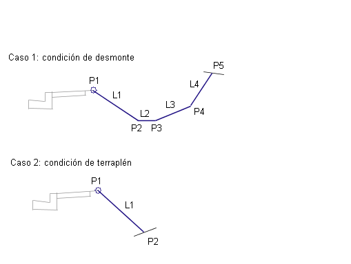

En la siguiente tabla se muestran los códigos de punto, de vínculo y de forma de este subensamblaje que tienen códigos asignados. Los códigos de punto, de vínculo y de forma de este subensamblaje que no tienen códigos asignados no se incluyen en esta tabla.
Punto, vínculo o forma |
Códigos |
Descripción |
P1 |
Hinge Hinge_Fill |
Sólo en condición de terraplén: punto de articulación para el vínculo de intersección en terraplén |
P2 |
Ditch_In Daylight Daylight_Fill |
Sólo en condición de desmonte: borde interior de la cuneta Sólo en condición de terraplén: vértice |
P3 |
Ditch_Out |
Sólo en condición de desmonte: borde exterior de la cuneta |
P4 |
Hinge_Cut |
Sólo en condición de desmonte: punto de articulación para el vínculo de intersección en desmonte |
P5 |
Daylight Daylight_Cut |
Sólo en condición de desmonte: vértice |
L1 - L4 |
Top Datum |
Rasante sin pavimentar |
L1 |
Top Datum Daylight Daylight_Fill |
Vínculo de intersección en terraplén |
L4 |
Top Datum Daylight Daylight_Cut |
Vínculo de intersección en desmonte |
