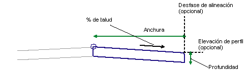

Este subensamblaje crea un carril simple con rasante y sub-base, en el que el borde de la calzada se puede asociar a una alineación o a un perfil.
El punto de enlace está (a) en la arista interior de carril en rasante, si el punto de inserción es Bombeo, o (b) en la arista externa de la calzada, si el punto de inserción se encuentra en la arista de la calzada.
Nota: todas las dimensiones se ofrecen en metros o en pies a menos que se indique lo contrario. Todos los taludes se expresan como recorrido por altura (por ejemplo, 4:1), a menos que se indiquen como un porcentaje de talud mediante el signo “%”.

Anchura |
Anchura del carril |
Numérico, positivo |
3.6 m 12.0 pies |
Profundidad |
Profundidad desde la rasante hasta la sub-base |
0.2 m 0.67 pies |
% talud |
Porcentaje de talud del carril |
Numérico |
-2% |

Desfase de borde |
Se puede utilizar para modificar el valor fijo de anchura y asociar el borde de la calzada a un desfase. Los tipos de objeto siguientes se pueden utilizar como destinos para especificar el desfase: alineaciones, polilíneas, líneas características o representaciones topográficas. |
Opcional |
Elevación de borde |
Se puede utilizar para modificar el valor de talud fijo y asociar el borde de la calzada a una elevación. Los tipos de objeto siguientes se pueden utilizar como destinos para especificar la elevación: perfiles, polilíneas 3D, líneas características o representaciones topográficas. |
Opcional |
Ninguno.
Este subensamblaje proporciona un carril simple que se puede asociar a una alineación para adoptar una anchura variable, y a un perfil para usar un talud variable. El comportamiento depende del tipo de transición seleccionado:
Tipo de transición |
Descripción |
Mantener desfase y elevación |
La anchura y el talud del carril se mantienen en los valores de los parámetros de entrada Anchura y % talud. |
Mantener elevación, cambiar desfase |
La elevación del borde de la calzada se calcula a partir de los valores de los parámetros de entrada Anchura y % talud. A continuación, la anchura se asocia al desfase de alineación. |
Mantener rasante, cambiar desfase |
La anchura se ajusta de forma que quede asociada al desfase de alineación. El valor de entrada % talud se mantiene para la anchura ajustada. |
Mantener desfase, cambiar elevación |
La anchura se mantiene en el valor del parámetro de entrada Anchura. La elevación del borde de la calzada se asocia al perfil de desfase. |
Cambiar desfase y elevación |
La anchura se asocia al desfase de alineación, mientras que el talud se ajusta para asociar la elevación del borde de la calzada al perfil de desfase. |
