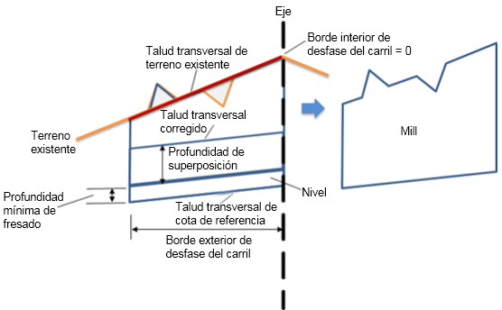

Comportamiento
  • Se deben proporcionar áreas para todas las capas.
  • El área de nivelación es igual a la suma de las áreas de las capas de nivelación 1 y fresado combinadas.
  • La capa de área de fresado se representa en el siguiente diagrama como Mill.
  • La profundidad de nivelación mínima es igual al área comprendida entre la parte superior de la capa de fresado y la parte inferior de la capa de superposición.
Caso especial
Cuando Usar perfil está seleccionado en Opciones de perfil, la superposición se encuentra debajo del terreno existente.
Comportamientos:
  • El fresado continuará la profundidad de fresado mínima hacia abajo desde la parte inferior de la superposición.
  • El área de profundidad de fresado mínima se rellenará como área de nivel.
  • El área de fresado total abarca desde la capa de cota de referencia a la capa de terreno existente.
Nota: Probablemente se obtengan los mismos resultados si se selecciona Bloquear a anterior en Usar opciones de perfil.

S1 Overlay Área entre la parte superior de la superposición y la inferior. Esta área se superpone sobre el área de nivelación, como se muestra en el siguiente diagrama de codificación.
S2 Level Área por encima de la superficie existente y por debajo de la parte inferior de la superposición (caso de nivelación).
S3 Mill Área entre la parte inferior de la superficie existente y la parte inferior de fresado (caso de fresado).
Nota: Se producirán varios vínculos cuando la superficie de terreno existente no esté suavizada. Esto se muestra en la siguiente imagen mediante L10.
