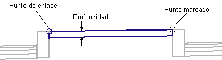

Este subensamblaje inserta vínculos para una mediana elevada de talud constante entre dos puntos.
Utilice primero el subensamblaje MarcarPunto si el punto de conexión no se ha marcado aún.
El punto de enlace puede estar en cualquiera de los bordes de la rasante de la mediana. El punto marcado debe estar en el borde opuesto.
Nota: las dimensiones de la sub-base se expresan en metros o en pies. Las dimensiones del bordillo y el caz se deben especificar en milímetros o en pulgadas.

Punto marcado |
Nombre del punto marcado situado en el borde de la mediana opuesto al punto de enlace |
Cadena |
Ninguno |
Profundidad |
Profundidad del extremo de la mediana. Puede ser cero en el caso de una mediana sin pavimentar |
Numérico, positivo |
0.100 m 0.333 pies |

La parte superior del vínculo de la mediana se inserta entre el punto de enlace y el punto marcado. Si se especifica una profundidad distinta de cero, la parte inferior del vínculo de la mediana se inserta paralela a la parte superior y se añaden vínculos verticales para cerrar la forma.
