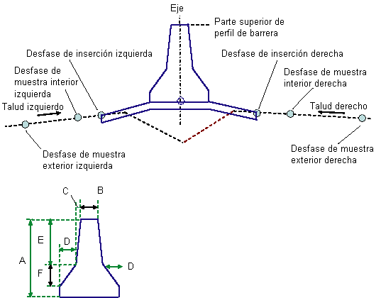

Este subensamblaje ensancha una carretera dividida existente extendiéndola desde los bordes del carril de circulación hacia el interior de una mediana rebajada, con una barrera simétrica en el eje. Los taludes de la mediana pueden variar ligeramente con respecto a los taludes existentes para hacer que los dos lados se encuentren en el eje o para mantener la parte superior de la barrera con respecto a un perfil.
El punto de enlace está en el punto medio de la base de la barrera.
Nota: todas las dimensiones se ofrecen en metros o en pies a menos que se indique lo contrario. Todos los taludes se expresan como recorrido por altura (por ejemplo, 4:1), a menos que se indiquen como un porcentaje de talud mediante el signo “%”.

Dimensión A (mm o pulgadas) |
Altura de la barrera desde la base del borde alto de la mediana hasta la parte superior de la barrera. |
Numérico, positivo |
810 mm 32 pulgadas |
Dimensión B (mm o pulgadas) |
Como se muestra en el diagrama. |
232 9 pulgadas |
Dimensión C (mm o pulgadas) |
59 mm 2 pulgadas |
Dimensión D (mm o pulgadas) |
125 mm 5 pulgadas |
Dimensión E (mm o pulgadas) |
557 mm 22 pulgadas |
Dimensión F (mm o pulgadas) |
178 mm 7 pulgadas |

Los taludes izquierdo y derecho se calculan entre los puntos de muestra de cada lado.
Si no se especifica el perfil de la parte superior de la barrera:
Si se proporciona un perfil de la parte superior de la barrera como parámetro de objetivo:
Ninguno.
En el modo de diseño, se dibujan una mediana y una barrera con las dimensiones fijas mostradas en el siguiente diagrama. Esta es la misma figura que se dibuja en el modo de diseño para el subensamblaje SuperposiciónMedianaAsimétrica.
