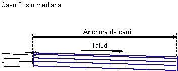

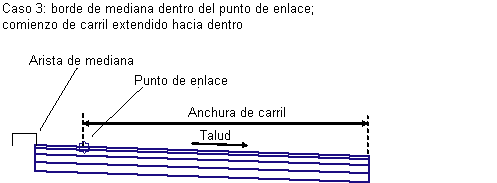

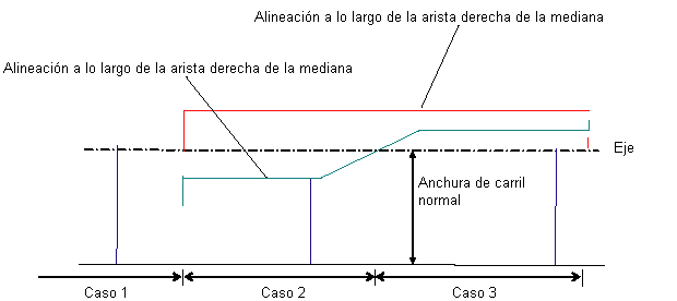

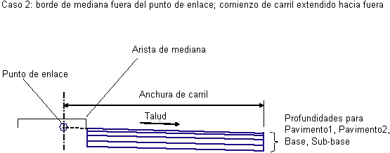

Es posible que la alineación que define el borde de la mediana a veces no esté presente (caso 1), esté fuera del eje de la carretera (caso 2) o se encuentre dentro del eje (caso 3). Para utilizar este subensamblaje se requieren alineaciones independientes que definan los bordes derecho e izquierdo de la mediana. Puede que sea necesario definir regiones de modelo de obra lineal independientes para cada mediana.
El punto de enlace se encuentra en la ubicación en la que estaría el borde interior de la calzada si no hubiera mediana. Esta ubicación suele estar en la línea base del subensamblaje, pero puede situarse en cualquier punto de marca del ensamblaje.

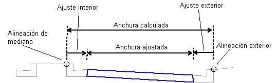

Ajuste interior |
Se utiliza si la alineación de borde de mediana se establece en un desfase fijo desde la calzada real (por ejemplo, en la parte posterior del bordillo). Ajusta la anchura de carril calculada para que se tenga en cuenta en el desfase (consultar diagrama). |
Numérico, positivo |
0.0 |
Ajuste exterior |
Se utiliza si la alineación de la anchura del carril exterior se establece en un desfase fijo desde la calzada real (por ejemplo, en la parte posterior del bordillo). Ajusta la anchura de carril calculada para que se tenga en cuenta en el desfase (consultar diagrama). |

La ubicación el borde interior de la calzada se calcula de acuerdo con los tres casos mostrados en el diagrama anterior. Si no se indica ninguna alineación de borde de mediana, o bien la que se indica no se encuentra en un P.K., el borde interior se mantiene en el punto de enlace (caso 1). Si se indica una alineación de borde de mediana y dicha alineación se encuentra fuera del punto de enlace del carril, el borde interior se desplaza hacia afuera desde el punto de enlace con el talud del carril (caso 2). Si la alineación de borde de mediana se sitúa dentro del punto de enlace del carril, el borde interior se desplaza hacia adentro desde el punto de enlace con el talud del carril (caso 3).
Ajustes interior y exterior: los parámetros Ajuste interior y Ajuste exterior se proporcionan en caso de que la alineación utilizada para el borde de mediana o de carril esté situada en un desfase fijo desde el borde de la calzada real. Por ejemplo, la alineación que se utiliza para el borde de mediana puede estar en la parte posterior del bordillo en lugar de en el borde del pavimento. En este caso el parámetro Ajuste interior se debe establecer en la anchura del bordillo.

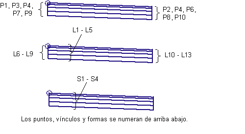

En la siguiente tabla se muestran los códigos de punto, de vínculo y de forma de este subensamblaje que tienen códigos asignados. Los códigos de punto, de vínculo y de forma de este subensamblaje que no tienen códigos asignados no se incluyen en esta tabla.
Punto, vínculo o forma |
Código |
Descripción |
P1, P2 |
ETW |
Bordes de carril sobre la rasante |
P3, P4 |
ETW_Pave1 |
Bordes de carril sobre la capa de pavimento1 |
P5, P6 |
ETW_Pave2 |
Bordes de carril sobre la capa de pavimento2 |
P7, P8 |
ETW_Base |
Bordes de carril sobre la capa base |
P9, P10 |
ETW _Sub |
Bordes de carril sobre la capa sub-base |
L1 |
Top, Pave |
Superficie de la rasante |
L2 |
Pave1 |
Superficie de pavimento1 |
L3 |
Pave2 |
Superficie de pavimento2 |
L4 |
Base |
Superficie de base |
L5 |
SubBase, Datum |
Superficie de sub-base |
S1 |
Pave1 |
Área entre rasante y pavimento1 |
S2 |
Pave2 |
Área entre pavimento1 y pavimento2 |
S3 |
Base |
Área entre pavimento2 y base |
S4 |
SubBase |
Área entre base y sub-base |
