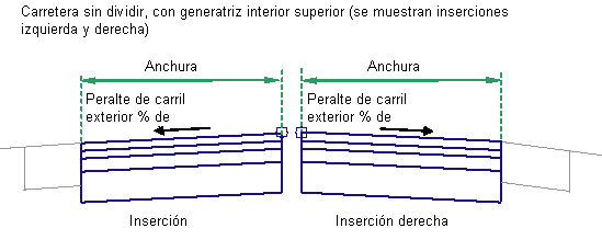

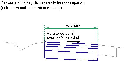

El punto de enlace está (a) en la arista interior del carril en rasante, si el punto de inserción es Bombeo, o (b) en la arista externa de la calzada, si el punto de inserción se encuentra en la arista de la calzada.Este componente se puede enlazar al lado izquierdo o al derecho.

Punto de inserción
Permite especificar el punto de inserción del carril en el bombeo o en la arista de la calzada
Lista de opciones: (a) Bombeo, (b) Arista de la calzada
Bombeo

Anchura
Anchura del carril desde el desfase del borde interior hasta el del borde exterior

El talud de peralte del carril exterior se obtiene a partir de las especificaciones de peralte para la alineación de línea base. Comenzando en el punto de enlace, se insertan una superficie de rasante y una capa base paralela con los valores de anchura, profundidad y talud de peralte indicados. Los vínculos verticales cierran la forma en cualquiera de los extremos del carril.
