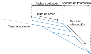

Este subensamblaje insertará un arcén para situaciones de ensanchamiento que recortará las capas base y sub-base en función de la ubicación de la superficie de terreno existente.
El punto de enlace se encuentra en el borde interior del arcén, sobre la superficie de rasante.
Nota: todas las dimensiones se ofrecen en metros o en pies a menos que se indique lo contrario. Todos los taludes se expresan como recorrido por altura (por ejemplo, 4:1), a menos que se indiquen como un porcentaje de talud mediante el signo “%”.

| Tipo de intersección de sub-base | Seleccione si desea mantener el vínculo de intersección en un talud fijo con una anchura variable o en una anchura fija con un talud variable | Lista de selección: a) Mantener talud, ajustar anchura, b) Mantener anchura, ajustar talud | Mantener talud, ajustar anchura |
| Talud de intersección | Valor del talud fijo del vínculo de intersección, usado si se emplea la opción “mantener talud” | Numérico, positivo | 4 ( : 1) |
| Anchura de intersección | Valor de la anchura fija del vínculo de intersección, usado si se emplea la opción “mantener anchura” | Numérico, positivo |
5.40 pies 1.8 m |

Cuando se inserta, este subensamblaje busca la presencia de la superficie de terreno existente de destino. Si esta superficie existe, las superficies de las capas base y sub-base se recortarán hasta el terreno existente.
Si la superficie no existe, este arcén se comporta de la misma manera que el subensamblaje TodoArcénExtendido.
En el modo de diseño, este subensamblaje muestra los vínculos definidos mediante los parámetros de entrada.
