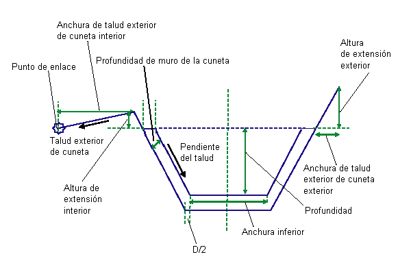

El subensamblaje se utiliza para crear una estructura de cuneta con taludes exteriores e interiores de cuneta opcionales.
Enlace
El punto de enlace es el punto interior de los vínculos de explanación que preceden a la estructura de cuneta. Si se omiten los vínculos de explanación, el punto de enlace será el punto interior del muro interno de la estructura de cuneta (se muestra con un círculo azul).
Parámetros de entrada
Nota: todas las dimensiones se ofrecen en metros o en pies a menos que se indique lo contrario. Todos los taludes se expresan en forma de recorrido por altura (por ejemplo, 4 : 1), a menos que se indiquen como un porcentaje de talud mediante el signo “%”.
Parámetro Descripción Tipo Valor por defecto
Lado
Permite especificar que se va a insertar el subensamblaje en el lado derecho o izquierdo del punto de enlace.
Izquierda / Derecha Derecha
Profundidad Profundidad interior de la cuneta. Numérico, positivo
0.45 m
1.5 pies
Anchura inferior Anchura de la parte inferior del canal. Numérico, positivo
0.5 m
1.5 pies
Pendiente del talud Pendientes del talud de cuneta Numérico 1:2
Profundidad de muro de la cuneta Profundidad del muro de la cuneta. Se mide en dirección perpendicular al lado del talud, tal como se muestra en el diagrama anterior. Numérico, positivo
0.1 m
0.33 pies
Altura de extensión interior Extensión no revestida de la parte interior de la cuneta sobre el punto de enlace Numérico, positivo
0.15 m
0.45 pies
Anchura de talud exterior de cuneta interior Anchura de relleno de la cuneta en el interior Numérico, positivo
1.5 m
5.0 pies
Anchura de talud exterior de cuneta exterior Anchura de la extensión no revestida más allá del punto exterior de la estructura de cuneta Numérico, positivo
0.1 m
0.33 pies
Parámetros de objetivo
Esta sección muestra los parámetros de este subensamblaje que se pueden asignar a uno o varios objetos de destino, como una superficie, una alineación o un objeto de perfil en un dibujo. Para obtener más información, consulte Para especificar objetivos de obra lineal.
Parámetros de objetivo: ninguno.
Parámetros de salida
Ninguno.
Comportamiento
Este subensamblaje genera la forma de una estructura de cuneta, tal y como aparece en la ilustración anterior.
