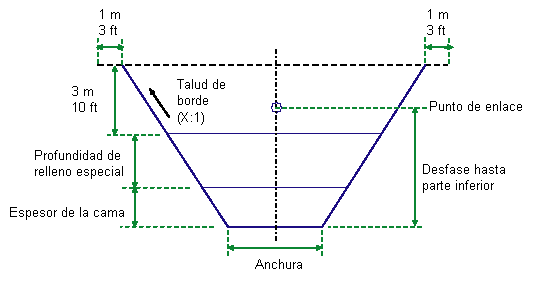

Este subensamblaje crea una zanja de parte inferior plana con pendientes de talud iguales y hasta tres capas de material de relleno.
El punto de enlace se encuentra a la distancia del desfase a la parte inferior sobre el punto medio de la base de la zanja.
Nota: todas las dimensiones se ofrecen en metros o en pies a menos que se indique lo contrario. Todos los taludes se expresan como recorrido por altura (por ejemplo, 4:1), a menos que se indiquen como un porcentaje de talud mediante el signo “%”.

Anchura |
Anchura de la parte inferior de la zanja |
Numérico, positivo |
2.0 m 6.0 pies |
Pendiente del talud |
Talud X : 1 de las pendientes de los taludes de la zanja |
3 : 1 |
Espesor de la cama |
Profundidad de la capa de la cama |
0.0 |
Profundidad de relleno especial |
Profundidad de la capa de relleno especial |
0.0 |
Desfase hasta parte inferior |
Desfase vertical desde la elevación de la línea de rasante hasta la parte inferior de la zanja. Por ejemplo, si el perfil discurre por la parte superior de una tubería circular, el desfase vertical es el diámetro de la tubería más la distancia desde la parte inferior de la tubería a la parte inferior de la zanja. |
Numérico |
0.0 |
La elevación de la parte inferior de la zanja se calcula como la elevación de la línea de rasante menos el valor Desfase hasta parte inferior. El vínculo de la parte inferior de la zanja horizontal se sitúa simétricamente en torno al desfase del punto de enlace con esa elevación y las pendientes de los taludes se extienden hacia arriba hasta la superficie existente. El vínculo de la cama horizontal se sitúa a la profundidad dada sobre la parte inferior de la zanja. El vínculo de relleno especial horizontal se sitúa a la profundidad dada sobre el vínculo de la cama.

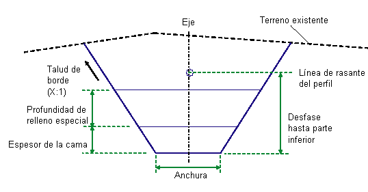

En el modo de diseño, la zanja y la superficie existente se dibujan como se muestra a continuación.
