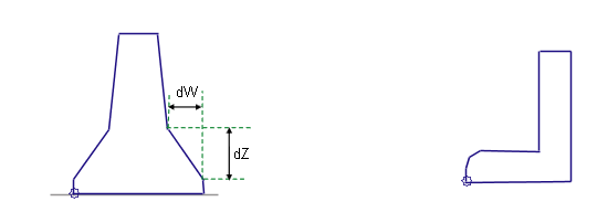

Éste es un subensamblaje de uso general para añadir una serie de vínculos conectados.
Se suele utilizar para añadir formas estructurales que no estén previamente definidas como subensamblajes. Se pueden especificar hasta 12 vínculos. Si una forma requiere más de 12 vínculos, se puede utilizar varias veces el subensamblaje VínculoVarios.
El punto de enlace se encuentra al comienzo del primer vínculo. El subensamblaje reconoce la orientación en la que se inserta. Las anchuras positivas aumentan el desfase desde el punto de enlace en la orientación de inserción.
Nota: todas las dimensiones se ofrecen en metros o en pies a menos que se indique lo contrario. Todos los taludes se expresan como recorrido por altura (por ejemplo, 4:1), a menos que se indiquen como un porcentaje de talud mediante el signo “%”.

Se insertan hasta 12 vínculos por orden, con las anchuras y desviaciones verticales indicadas. Las formas no se cierran de forma automática, sino que se debe incluir un vínculo de cierre.
En el modo de diseño, este subensamblaje muestra los vínculos definidos mediante los parámetros de entrada.
Los códigos de punto y vínculo son como se especifica en la lista de parámetros de entrada.
Los puntos se numeran consecutivamente desde el comienzo del primer vínculo, del 1 al 13. Los vínculos se numeran de forma consecutiva, del 1 al 12.
