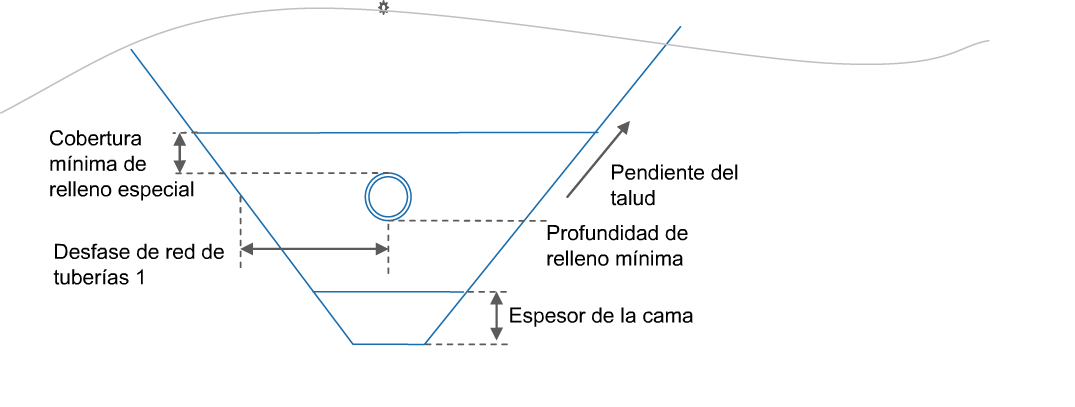

En ambos casos, el subensamblaje determinará la parte inferior de la profundidad de zanja y la anchura de zanja con arreglo a la ubicación de la tubería (o tuberías) de una red de tuberías especificada. La Cobertura mínima de relleno especial se determina midiendo la distancia desde el eje de la tubería más alta de la sección muestreada. La Profundidad mínima de relleno especial se determina midiendo la distancia desde el diámetro exterior inferior de la tubería más baja del P.K. muestreado.
Caso 1: con una única red de tuberías seleccionada
Si sólo se ha seleccionado la Red de tuberías 1, el subensamblaje buscará el eje de tubería en los 3 pies (1 m) situados a la izquierda y a la derecha del eje de control del P.K. muestreado. Aplique el valor de Desfase de red de tuberías 1 a ambos lados para determinar la anchura de la tubería, o la anchura mínima, la que se mayor. El valor de desfase se aplica desde la pared exterior de la tubería, tal y como se muestra en la ilustración. El fondo de la zanja está determinado por el diámetro exterior inferior de la tubería, más la Profundidad mínima de relleno especial más el Espesor de la cama.

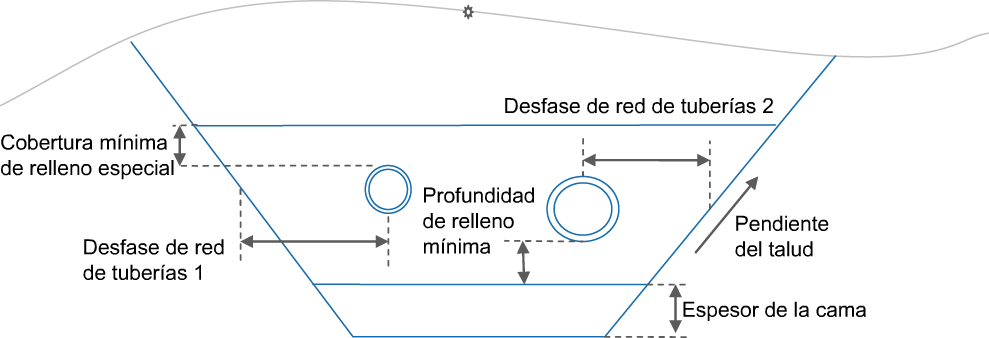

Caso 2: con dos redes de tuberías seleccionadas
Cuando se seleccionan dos redes de tuberías, se asume que la Red de tuberías 1 está a la izquierda de la línea base y la Red de tuberías 2 a la derecha de la alineación. La profundidad del material de la Profundidad mínima de relleno especial estará determinada por el superior de los dos diámetros exteriores de tubería más la profundidad de la Cubierta mínima de relleno especial. La profundidad del fondo de la zanja estará determinada por el inferior de los dos diámetros exteriores de tubería, más la Profundidad mínima de relleno especial más el Espesor de la cama.
