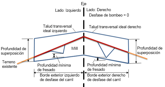

SuperposiciónFresadoCorona
Este subensamblaje añade una capa de superposición encima de una carretera con bombeo existente, con una capa de fresado añadida si es necesario.

Talud transversal ideal izquierdo Especifica el talud transversal ideal izquierdo definido por el usuario. Numérico, negativo -2.00%
Profundidad de fresado mínima izquierda Profundidad de fresado mínima entre la superficie existente y la parte inferior de la capa de superposición izquierda. Numérico, positivo 0,300 m (0,300 pies)
Tolerancia de talud izquierdo Tolerancia de variación del talud de superposición izquierdo. Numérico 0.50%
Talud transversal ideal derecho Especifica el talud transversal ideal derecho definido por el usuario. Numérico, negativo -2.00%
Profundidad de fresado mínima derecha Profundidad de fresado mínima entre la superficie existente y la parte inferior de la capa de superposición izquierda. Numérico, positivo 0,300 m (0,300 pies)
Tolerancia de talud derecho Tolerancia de variación del talud de superposición izquierdo. Numérico 0.50%
Anchura de carril izquierdo Anchura del carril izquierdo, determinada por el desfase del borde exterior del carril izquierdo desde el borde interior del carril izquierdo. Numérico, negativo -12,000 m (-12,000 pies)
Anchura de carril derecho Anchura del carril derecho, determinada por el desfase del borde exterior del carril derecho desde el borde interior del carril derecho. Numérico, positivo 12,000 m (12,000 pies)

En este subensamblaje se da por hecho que no hay ninguna capa de nivelación añadida. La variación debe estar dentro del rango de tolerancia para cumplir con el fresado mínimo. La elevación en el bombeo se respetará a ambos lados.

P1 Bombeo Punto de bombeo de la parte superior de la superposición.
P2, P3 EOV Bordes de superposición en el rasante de los lados izquierdo y derecho de la carretera.
P4 Crown_Overlay Punto de bombeo de la parte inferior de fresado.
P5, P6 EOV_Overlay Bordes de la parte inferior del fresado de los lados izquierdo y derecho de la carretera.
P7, P8 EOV_Milling Bordes de la parte superior del fresado de los lados izquierdo y derecho de la carretera.
P9 Crown_offset Desfase del punto de bombeo desde el punto de enlace.
L1, L2 Top, Pave Parte superior de la superposición de los lados izquierdo y derecho de la carretera.
L3, L4, L5, L6 Overlay Vínculos de la capa de superposición.
L7, L8 Mill Vínculos de fresado (altura) de los lados izquierdo y derecho de la carretera.
S1 Overlay Área entre la parte superior de la superposición y la inferior.
S2 Mill Área entre la parte superior del fresado y la inferior.
Diagrama de codificación
