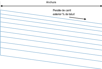

Este subensamblaje es similar al subensamblaje CarrilExteriorPeralte. No obstante, existen capas adicionales en este subensamblaje y la capa inferior no sigue el mismo talud que la rasante. En su lugar, está controlada por una altura interior y otra exterior.
El punto de enlace está (a) en la arista interior del carril en rasante, si el punto de inserción es Bombeo, o (b) en la arista externa de la calzada, si el punto de inserción se encuentra en la arista de la calzada.Este componente se puede enlazar al lado izquierdo o al derecho.
Nota: todas las dimensiones se ofrecen en metros o en pies a menos que se indique lo contrario. Todos los taludes se expresan como recorrido por altura (por ejemplo, 4:1), a menos que se indiquen como un porcentaje de talud mediante el signo “%”.

Este subensamblaje se inserta en la parte del punto de enlace especificada. Todos los vínculos siguen el talud especificado para el vínculo superior L1, con la excepción de L10. El vínculo L10 está determinado por la profundidad interior de sub-base3 y la profundidad exterior de sub-base3. Las capas de pavimento1 y pavimento2 de este subensamblaje admiten una extensión opcional de las anchuras de capa. Los demás comportamientos de este subensamblaje son iguales a los del subensamblaje CarrilExteriorPeralte existente.
En el modo de diseño, este subensamblaje mostrará todos los vínculos usando los parámetros de entrada para su visualización.
