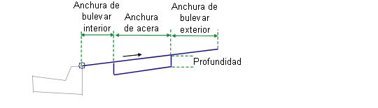

Este subensamblaje inserta vínculos para una acera de hormigón con bulevares de hierba interiores y exteriores.
El punto de enlace se encuentra en el borde interior del bulevar interior. El subensamblaje AceraUrbana se enlaza normalmente a una parte posterior de bordillo o a un borde de pavimento.
Nota: todas las dimensiones se ofrecen en metros o en pies a menos que se indique lo contrario. Todos los taludes se expresan como recorrido por altura (por ejemplo, 4:1), a menos que se indiquen como un porcentaje de talud mediante el signo “%”.

Anchura de bulevar interior |
Anchura del bulevar de hierba interior |
Numérico, positivo |
0.0 |
Anchura de acera |
Anchura de la acera de hormigón |
Numérico, positivo, distinto de cero |
1.5 m 5.0 pies |
Anchura de bulevar exterior |
Anchura del bulevar de hierba exterior |
0.0 |
% talud |
% de talud de la acera y las franjas de hierba. Los taludes positivos tienen orientación ascendente desde el punto de enlace. |
Numérico |
2 (%) |
Profundidad |
Profundidad de hormigón para la acera |
0.100 m 0.333 pies |
Los vínculos de la franja de hierba interior, la acera y los bulevares de hierba exteriores se insertan hacia fuera desde el punto de enlace con el talud dado. Las franjas de hierba se pueden omitir especificando una anchura igual a cero.
