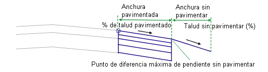

Este subensamblaje inserta un arcén con las capas de pavimento y sub-base terminadas con un vínculo vertical.
El punto de enlace se encuentra en el borde interior del arcén, que normalmente está en el borde exterior de la calzada.
Nota: todas las dimensiones se ofrecen en metros o en pies a menos que se indique lo contrario. Todos los taludes se expresan como recorrido por altura (por ejemplo, 4:1), a menos que se indiquen como un porcentaje de talud mediante el signo “%”.

Los vínculos de la rasante del arcén, Pavimento1, Pavimento2, Base y Sub-base se insertan hacia fuera utilizando los valores dados de la anchura pavimentada, el % de talud pavimentado y las profundidades de los materiales. Si Tratamiento de vínculo sin pavimentar es igual a 1, el vínculo del arcén sin pavimentar se inserta en todas las condiciones. Si el código de tratamiento es 2, el borde exterior del arcén se comprueba para determinar si está en desmonte o en terraplén; el vínculo del arcén sin pavimentar sólo se inserta en desmonte. El código de tratamiento 3 utiliza el vínculo sin pavimentar en desmonte o cuando el vínculo del arcén tiene un % de talud positivo. El vínculo de la rasante sin pavimentar se inserta con el % de talud sin pavimentar, a menos que la diferencia entre el % de talud pavimentado y sin pavimentar sea superior al valor de la diferencia máxima de talud sin pavimentar. En ese caso, el talud del vínculo sin pavimentar se ajusta para mantener la diferencia en la diferencia máxima de pendiente dada.
En el modo de diseño, este subensamblaje muestra los vínculos que comprenden el arcén para la condición de carretera con bombeo normal, en función de los parámetros de entrada proporcionados. Si se proporciona un valor numérico para el % de talud pavimentado, la porción pavimentada del arcén se calcula en función de ese valor. De lo contrario, se usa el valor por defecto del -6%.
