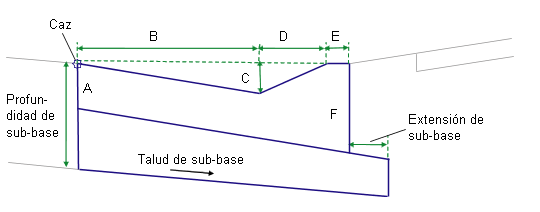

Este subensamblaje inserta vínculos para un bordillo y un caz de valle de parte inferior en talud con sub-base.
Los parámetros de entrada definidos por el usuario controlan las dimensiones de la forma.
El punto de enlace se encuentra en el punto superior de caz o en la parte posterior del bordillo.
Nota: las dimensiones de la sub-base se expresan en metros o en pies. Las dimensiones del bordillo y el caz se deben especificar en milímetros o en pulgadas.

Dimensión A |
Profundidad del caz en el punto superior |
Numérico, positivo, distinto de cero |
150 mm 6 pulgadas |
Dimensión B |
Anchura desde el punto superior del caz hasta la línea de caudal del caz |
610 mm 24 pulgadas |
Dimensión C |
Profundidad desde el punto superior del caz hasta la línea de caudal del caz y desde la línea de caudal del caz hasta la parte superior del bordillo |
100 mm 4 pulgadas |
Dimensión D |
Anchura desde la línea de caudal del caz hasta la parte superior del bordillo |
225 mm 9 pulgadas |
Dimensión E |
Anchura desde la parte superior del bordillo hasta la parte posterior del bordillo |
75 mm 3 pulgadas |
Dimensión F |
Altura de la parte posterior del bordillo |
300 mm 12 pulgadas |
Los vínculos del bordillo y el caz se insertan en función de las dimensiones de los parámetros de entrada Dimensión A – Dimensión F. Todas las dimensiones deben tener valores positivos distintos de cero. Si se especifica una profundidad de sub-base distinta de cero, la capa sub-base se inserta en la parte posterior del bordillo y se prolonga a lo largo de la anchura de la extensión de sub-base. La capa sub-base se cierra en la parte posterior e inferior del bordillo, como se muestra en el diagrama.
El subensamblaje genera la forma de un bordillo y caz simples, con el punto de enlace en (a) el borde interior del caz (o reborde), o (b) en la parte posterior del bordillo. La cara del bordillo tiene un valor de anchura pequeño y constante para evitar la verticalidad.
