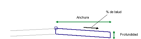

Este subensamblaje crea un carril simple.
El punto de enlace se encuentra en el borde interior del carril, sobre la rasante.

Anchura |
Anchura del carril |
Numérico, positivo |
3.6 m 12.0 pies |
Profundidad |
Profundidad desde la rasante hasta la sub-base |
0.2 m 0.67 pies |
% talud |
Porcentaje de talud del carril |
Numérico |
-2% |

El subensamblaje construye una superficie de rasante y sub-base, cerrada por vínculos verticales en ambos extremos. El carril se inserta hacia afuera desde el punto de enlace de acuerdo con la anchura, la profundidad y el talud que se han precisado.
En el modo de diseño, este subensamblaje dibuja el carril con los parámetros de entrada.
