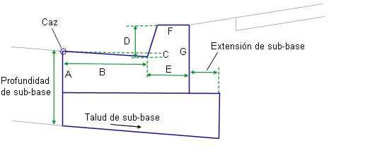

Este subensamblaje inserta vínculos para un bordillo y un caz de hormigón de forma estándar con sub-base.
Los parámetros de entrada definidos por el usuario controlan las dimensiones de la forma.
El punto de enlace se encuentra en el punto superior de caz o en la parte posterior del bordillo.
Nota: las dimensiones de la sub-base se expresan en metros o en pies. Las dimensiones del bordillo y el caz se deben especificar en milímetros o en pulgadas.

Dimensión A (mm/pulgadas) |
Profundidad del caz en el punto superior |
Numérico, positivo, distinto de cero |
175 mm 7 pulgadas |
Dimensión B (mm/pulgadas) |
Anchura desde el punto superior del caz hasta la línea de caudal del caz |
400 mm 16 pulgadas |
Dimensión C (mm/pulgadas) |
Profundidad desde el punto superior del caz hasta la línea de caudal del caz |
25 mm 1 pulgadas |
Dimensión D (mm/pulgadas) |
Altura del bordillo desde la línea de caudal del caz hasta la parte superior del bordillo |
150 mm 6 pulgadas |
Dimensión E (mm/pulgadas) |
Anchura desde la línea de caudal del caz hasta la parte posterior del bordillo |
200 mm 8 pulgadas |
Dimensión F (mm/pulgadas) |
Anchura de la parte superior del bordillo |
150 mm 6 pulgadas |
Dimensión G (mm/pulgadas) |
Altura de la parte posterior del bordillo |
325 mm 13 pulgadas |
Los vínculos del bordillo y el caz se insertan en función de las dimensiones de los parámetros de entrada Dimensión A – Dimensión F. Todas las dimensiones deben tener valores positivos distintos de cero. Si se especifica una profundidad de sub-base distinta de cero, la capa sub-base se inserta en la parte posterior del bordillo y se prolonga a lo largo de la anchura de la extensión de sub-base. La capa sub-base se cierra en la parte posterior e inferior del bordillo, como se muestra en el diagrama.
El subensamblaje genera la forma de un bordillo y caz simples, con el punto de enlace en (a) el borde interior del caz (o reborde), o (b) en la parte posterior del bordillo. La cara del bordillo tiene un valor de anchura pequeño y constante para evitar la verticalidad.
