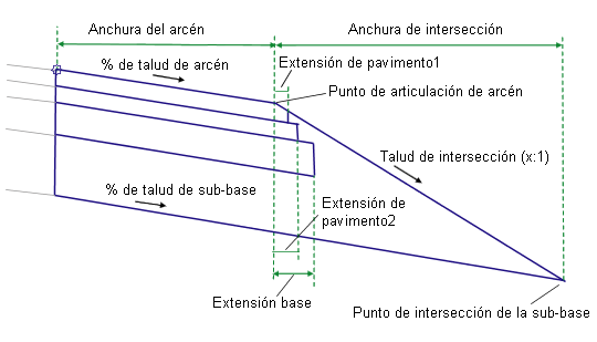

Este subensamblaje inserta un arcén con la capa sub-base extendida hasta un punto de interserción.
El punto de enlace se encuentra en el borde interior del arcén, que normalmente está en el borde exterior de la calzada.
Nota: todas las dimensiones se ofrecen en metros o en pies a menos que se indique lo contrario. Todos los taludes se expresan como recorrido por altura (por ejemplo, 4:1), a menos que se indiquen como un porcentaje de talud mediante el signo “%”.

Anchura del arcén |
Anchura desde el punto de enlace hasta el punto de articulación del arcén |
Numérico |
2.4 m 8.0 pies |

Extensión de pavimento1 |
Anchura por la que la capa Pavimento1 se extiende más allá del punto de articulación del arcén. La parte inferior de la capa Pavimento1 no debe extenderse más allá de la pendiente del talud del arcén. |
Numérico, positivo |
0.0 |
Extensión de pavimento2 |
Anchura por la que la capa Pavimento2 se extiende más allá del punto de articulación del arcén. Debe ser mayor o igual que la extensión de Pavimento1. La capa Pavimento2 no debe extenderse más allá de la pendiente del talud del arcén. |
0.0 |
Extensión base |
Anchura por la que la capa Base se extiende más allá del punto de articulación del arcén. Debe ser mayor o igual que la extensión de Pavimento2. La capa Base no debe extenderse más allá de la pendiente del talud del arcén. |
0.0 |

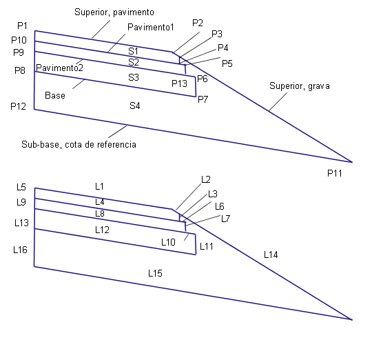

La rasante del arcén se inserta para los valores dados de anchura de arcén y % de talud del arcén hacia fuera desde el punto de enlace, y el vínculo de la sub-base se inserta desde el desfase del punto de enlace empezando en la profundidad de la sub-base por debajo de la rasante.
El vínculo de intersección de la rasante se puede insertar con un talud fijo (Mantener talud de intersección = Verdadero) o una anchura fija (Mantener talud de intersección = Falso). Si se usa un talud fijo, el vínculo de intersección se extiende desde el borde exterior del arcén hasta que se interseca con el vínculo de la sub-base. De lo contrario, la capa sub-base se extiende a lo largo de la anchura de intersección más allá del borde exterior del arcén y el vínculo de intersección se conecta al final de la sub-base.
Los vínculos de las superficies Pavimento1, Pavimento2 y Base se insertan paralelos a la rasante a las profundidades dadas. Si los valores de la extensión de las capas son distintos de cero, cada capa se extiende por la distancia dada más allá del punto de articulación del arcén. Si una capa se extiende más allá del talud de intersección, dicha capa se termina en la intersección del talud de intersección. Cada capa debe ser tan ancha como la que está sobre ella o más ancha que ésta.
En el modo de diseño, este subensamblaje muestra los vínculos que comprenden el arcén para una situación normal de carretera con bombeo. Si se especifican valores de talud numéricos para el % de talud del arcén y de la sub-base, los vínculos se muestran con los valores de talud dados. De lo contrario, se utilizan los taludes por defecto del -6%.
En la siguiente tabla se muestran los códigos de punto, de vínculo y de forma de este subensamblaje que tienen códigos asignados. Los códigos de punto, de vínculo y de forma de este subensamblaje que no tienen códigos asignados no se incluyen en esta tabla.
Tipo |
Código |
Descripción |
P2 |
EPS |
Borde del arcén, rasante |
P4 |
EPS_Pave1 |
Borde del arcén en Pavimento1 |
P13 |
EPS_Pave2 |
Borde del arcén en Pavimento2 |
P7 |
EPS_Base |
Borde del arcén en Base |
P11 |
Daylight_Sub |
Vértice de la sub-base |
L1, L2 |
Top, Pave |
Rasante pavimentada |
L4 |
Pave1 |
L8 |
Pave2 |
L12 |
Base |
L15 |
SubBase Datum |
L14 |
Top, Gravel |
Rasante sin pavimentar |
Otros vínculos |
El mostrado a continuación |
S1 |
Pave1 |
S2 |
Pave2 |
S3 |
Base |
S4 |
SubBase |
