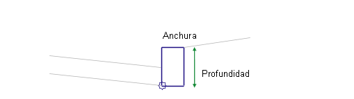

Este subensamblaje crea un bordillo simple en el borde de la carretera. Éste puede asociarse al borde exterior del pavimento o al borde de una mediana en la parte interior.
En el primer caso, el punto de enlace se encuentra en la cara frontal del bordillo y en el segundo caso, en la cara posterior.

Anchura |
Anchura del bordillo |
Numérico, positivo |
0.225 m 0.75 pies |
Profundidad |
Profundidad del bordillo |
0.45 m 1.5 pies |

El subensamblaje construye una forma rectangular para un bordillo simple, con el punto de enlace en el borde interior inferior del bordillo.
En el modo de diseño, este subensamblaje dibuja la forma del bordillo según se especifica en los parámetros de entrada.
