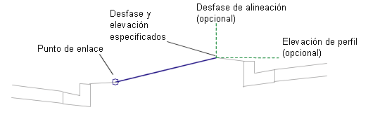

Éste es un subensamblaje de uso general para conectar un vínculo desde el punto de enlace hasta un desfase y elevación indicados.
Una alineación se puede sustituir por el desfase y un perfil por la elevación.
Enlace
El punto de enlace se encuentra al comienzo del vínculo. La orientación del vínculo está determinada por la ubicación del desfase indicado y la elevación respecto al punto de enlace.

Comportamiento
Se añade un vínculo desde el punto de enlace hasta el desfase y elevación indicados.
Operación en modo de diseño
En el modo de diseño, este subensamblaje muestra un vínculo horizontal utilizando como anchura los parámetros de entrada indicados para el desfase.
