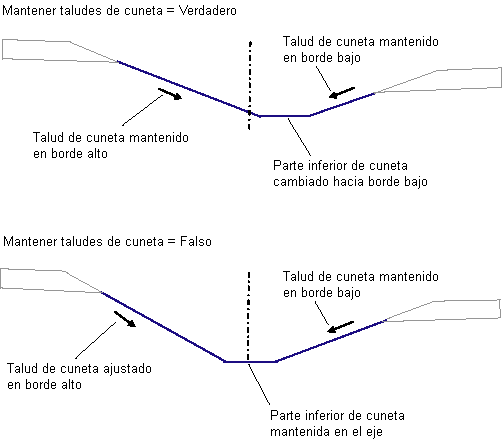

Taludes de la cuneta
Las partes superiores de los taludes de la cuneta pueden estar a diferentes elevaciones en los lados izquierdo y derecho, lo que da como resultado una cuneta asimétrica. Existen dos opciones para resolver esta situación. Si Mantener talud de cuneta se ha definido como Verdadero, los valores de Talud 1 y Talud 2 se mantienen en los dos lados y la parte inferior de la cuneta se desplaza alejándose del eje hacia el lado inferior. Si se ha definido como Falso, la parte inferior de la cuneta se centra en torno al desfase del punto medio entre las partes superiores de los taludes, el talud dado se mantiene en el lado inferior y el talud se ajusta para hacerlo coincidir en el lado superior.
