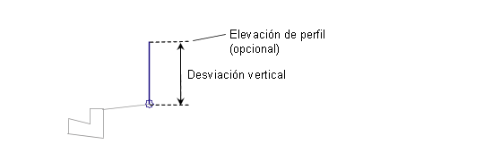

Este subensamblaje es una utilidad con finalidad general que permite añadir un vínculo de superficie vertical por desviación vertical.
Se puede usar un perfil al crear un modelo de obra lineal con el fin de permitir una desviación vertical variable.
El punto de enlace se encuentra en el borde interior del vínculo. Este subensamblaje se puede insertar en la dirección izquierda o derecha con respecto al punto de enlace.

Desviación vertical |
+/- desviación vertical desde el punto de enlace. Las desviaciones negativas tienen orientación descendente. |
Numérico |
3.0 m 10.0 pies |
Se puede usar para modificar el valor fijo de desviación vertical y asociar el final del vínculo a un perfil. Los tipos de objeto siguientes se pueden utilizar como destinos para especificarlo: perfiles, polilíneas 3D, líneas características o representaciones topográficas. |
Opcional |

Se añade un vínculo vertical desde el punto de enlace para la desviación vertical dada. Si se asigna un nombre de perfil a la desviación vertical, el final del vínculo coincidirá con la elevación del perfil.
En el modo de diseño, este subensamblaje muestra el vínculo para la +/- desviación vertical dada.
