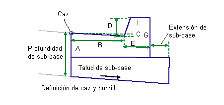

Dimensión A (mm/pulgadas) |
Profundidad del caz en el punto superior. |
Numérico, positivo, distinto de cero |
175 mm 7 pulgadas |
Dimensión B (mm/pulgadas) |
Anchura desde el punto superior del caz hasta la línea de caudal del caz. |
400 mm 16 pulgadas |
Dimensión C (mm/pulgadas) |
Profundidad desde el punto superior del caz hasta la línea de caudal del caz. |
25 mm 1 pulgadas |
Dimensión D (mm/pulgadas) |
Altura del bordillo desde la línea de caudal del caz hasta la parte superior del bordillo. |
150 mm 6 pulgadas |
Dimensión E (mm/pulgadas) |
Anchura desde la línea de caudal del caz hasta la parte posterior del bordillo. |
200 mm 8 pulgadas |
Dimensión F (mm/pulgadas) |
Anchura de la parte superior del bordillo. |
150 mm 6 pulgadas |
Dimensión G (mm/pulgadas) |
Altura de la parte posterior del bordillo. |
325 mm 13 pulgadas |

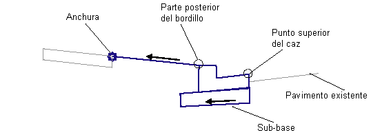

Este subensamblaje se utiliza para definir paramétricamente la posición de un nuevo bordillo y caz y, opcionalmente, asociarlo (con una franja de césped) con el borde interior de la acera existente o con una nueva acera creada con otro subensamblaje. La posición horizontal del bordillo y el caz viene determinada por la ubicación del punto superior del caz previamente conocida. El borde alto de la franja de césped se puede ubicar mediante un desfase fijo o con cualquier otro punto marcado, como el borde interior de la acera. Como alternativa, este punto puede derivarse del parámetro de objetivo de una alineación y un perfil. Opcionalmente, el punto superior del caz que se acaba de diseñar se marca con el fin de utilizarlo posteriormente como entrada para subensamblajes de carril de reemplazo.
Los pasos clave para completar este subensamblaje condicional son los siguientes:
Los vínculos restantes del bordillo y el caz se insertan en función de las dimensiones de los parámetros de entrada Dimensión A – Dimensión F. Todas las dimensiones deben tener valores positivos distintos de cero. Si se especifica una profundidad de sub-base distinta de cero, la capa sub-base se inserta en la parte posterior del bordillo y se prolonga a lo largo de la anchura de la extensión de sub-base. La capa sub-base se cierra en la parte posterior e inferior del bordillo, como se muestra en el diagrama.
En el modo de diseño, el subensamblaje se define en función del punto de enlace y del desfase por defecto del punto superior del caz con respecto a la línea base. La anchura de la franja de césped se calcula restando la anchura total del bordillo y el caz de la distancia entre el punto superior del caz y el punto de enlace. Utilice un talud del 2% para calcular el borde bajo de la franja de césped (o el punto de la parte posterior del bordillo), a partir del cual se dibuja el resto del bordillo y el caz usando los parámetros de entrada especificados.
