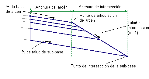

Este subensamblaje permite insertar un arcén pavimentado con todas las capas de pavimento, base y sub-base extendidas hasta el talud de intersección del arcén.
El punto de enlace se encuentra en el borde interior del arcén, que normalmente está en el borde exterior de la calzada.

La rasante del arcén se inserta según la anchura de arcén determinada y el talud de arcén por defecto fuera del punto de enlace. El vínculo de sub-base se inserta desde el punto de enlace en la profundidad de sub-base debajo de la rasante.
El vínculo de intersección del arcén se puede insertar con un talud fijo (Mantener talud de intersección = Verdadero) o una anchura fija (Mantener talud de intersección = Falso). Si se usa un talud fijo, el vínculo de intersección se extiende desde el borde exterior del arcén hasta que se interseca con el vínculo de la sub-base. De lo contrario, la capa sub-base se extiende a lo largo de la anchura de intersección más allá del borde exterior del arcén y el vínculo de intersección se conecta al final de la sub-base.
Los vínculos Pavimento1, Pavimento2 y Superficie base se insertan paralelos a la rasante en las profundidades determinadas hasta que se cruzan con el vínculo de intersección del arcén.
En modo de diseño, el subensamblaje muestra los vínculos que componen el arcén en una situación de carretera con bombeo normal, mediante el talud transversal de sub-base y el arcén por defecto.
