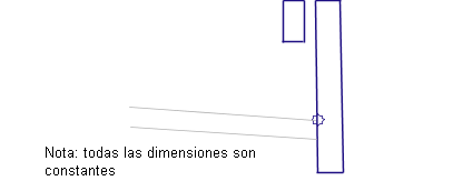

Este subensamblaje crea una forma de barrera simple en el ensamblaje.
El punto de enlace se encuentra en el borde interior de la pilastra al nivel de la rasante.

El subensamblaje construye dos formas rectangulares para la pilastra y el raíl. Las dimensiones son fijas y el usuario no las puede cambiar. La pilastra se extiende hacia abajo desde el punto de enlace, cubriendo una distancia fija bajo la rasante.
En el modo de diseño, este subensamblaje dibuja la pilastra y la baranda con dimensiones fijas.
El código “Guardrail” se asigna a todos los puntos. No se asigna ningún código de vínculo ni de forma.
