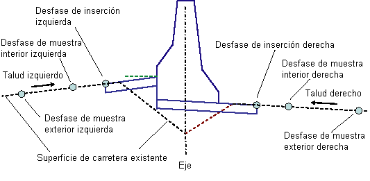

Desfase de inserción izquierda |
Desfase en el que la capa de extensión de la mediana empieza en el lado izquierdo. |
Numérico |
0.0 |
Desfase de muestra interior izquierda |
Desfase del punto de muestra interior situado en el lado izquierdo. El talud del lado izquierdo se calcula en la superficie existente entre los puntos de muestra. |
Numérico |
0.0 |
Desfase de muestra exterior izquierda |
Desfase del punto de muestra exterior situado en el lado izquierdo. El talud del lado izquierdo se calcula en la superficie existente entre los puntos de muestra. |
Numérico |
0.0 |
Desfase de inserción derecha |
Desfase en el que la capa de extensión de la mediana empieza en el lado derecho. |
Numérico |
0.0 |
Desfase de muestra interior derecha |
Desfase del punto de muestra interior situado en el lado derecho. El talud del lado derecho se calcula en la superficie existente entre los puntos de muestra. |
Numérico |
0.0 |
Desfase de muestra exterior derecha |
Desfase del punto de muestra exterior situado en el lado derecho. El talud del lado derecho se calcula en la superficie existente entre los puntos de muestra. |
Numérico |
0.0 |

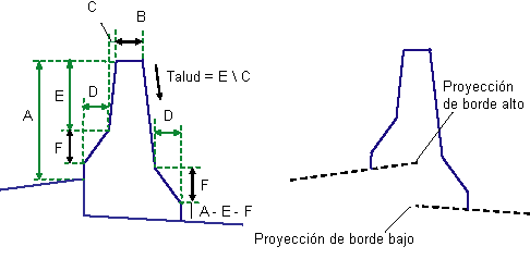

Dimensión A (mm o pulgadas) |
Altura de la barrera desde la base del borde alto de la mediana hasta la parte superior de la barrera. |
Numérico, positivo |
810 mm 32 pulgadas |
Dimensión B (mm o pulgadas) |
Como se muestra en el diagrama. |
232 9 pulgadas |
Dimensión C (mm o pulgadas) |
59 mm 2 pulgadas |
Dimensión D (mm o pulgadas) |
125 mm 5 pulgadas |
Dimensión E (mm o pulgadas) |
557 mm 22 pulgadas |
Dimensión F (mm o pulgadas) |
178 mm 7 pulgadas |

Los taludes izquierdo y derecho se calculan entre los puntos de muestra de cada lado. Las líneas de los puntos de corte se extienden hacia dentro con estos taludes hasta el eje. El lado con la elevación más alta en el eje determina el lado de control para la altura mínima de la barrera.
El desfase de la base de la barrera en el borde alto se calcula en función de las dimensiones dadas. La capa de superposición del borde alto se extiende desde el punto de corte hasta este desfase.
La capa de superposición del borde bajo se extiende desde el punto de corte hasta el desfase de la base de la barrera en el borde alto.
La barrera se construye desde el punto base del borde alto y cierra hasta la parte superior de la capa de superposición en el borde bajo, como se muestra en el diagrama.
Si se especifica un perfil de la parte superior de la barrera como parámetro de objetivo, este perfil controla la altura de la barrera. La dimensión E puede variar para alcanzar esta altura.

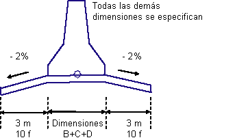

En el modo de diseño, se dibujan una mediana y una barrera simétricas con las dimensiones fijas mostradas a continuación. Esta es la misma figura que se dibuja en el modo de diseño para el subensamblaje SuperposiciónMedianaSimétrica.

La imagen simétrica se utilizará cuando el borde alto de la mediana se encuentre a la derecha y no a la izquierda.
