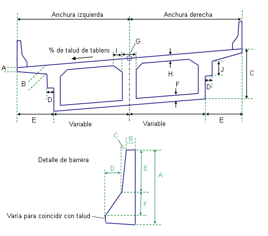

Este subensamblaje crea una forma de puente de vigas con dos cuerpos y semibarreras opcionales.
El punto de enlace se encuentra en la línea divisoria entre los carriles derecho e izquierdo, sobre la rasante de la losa del puente. La sección del puente se construye en los lados derecho e izquierdo.
Nota: todas las dimensiones se ofrecen en metros o en pies a menos que se indique lo contrario. Todos los taludes se expresan como recorrido por altura (por ejemplo, 4:1), a menos que se indiquen como un porcentaje de talud mediante el signo “%”.

Anchura de carril izquierdo |
Anchura de los carriles izquierdos de la losa del puente |
Numérico, positivo |
5.34 m 17.8 pies |
Anchura de carril derecho |
Anchura de los carriles derechos de la losa del puente |
5.34 m 17.8 pies |
Talud de losa - Usar peralte |
Precisa el uso del talud de peralte para el talud de la losa del puente. |
Lista de opciones: No, Talud de carril exterior izquierdo, Talud de carril interior izquierdo |
Talud del carril exterior izquierdo |
Talud de losa por defecto |
Precisa el talud por defecto para la losa del puente |
2.0% |
Incluir barreras Omitir barreras |
Permite incluir u omitir barreras a cada lado de la losa del puente. |
Incluir / Omitir |
Incluir |
Dimensión A |
Grosor de la losa en el borde |
0.200 m 0.667 pies |
Dimensión B |
Grosor de la losa en el ala |
0.300 m 1.0 pies |
Dimensión C |
Profundidad total desde la rasante hasta la parte inferior del sofito |
1.8 m 6.0 pies |
Dimensión D |
Anchura del paso |
0.150 m 0.5 pies |
Dimensión E |
Anchura de ala total |
1.425 m 4.75 pies |
Dimensión F |
Grosor de la viga inferior |
0.170 m 0.5625 pies |
Dimensión G |
Grosor de la viga central |
0.250 m 0.833 pies |
Dimensión H |
Grosor de la viga superior |
0.210 m 0.7 pies |
Dimensión I |
Anchura de la esquina superior de la viga interior |
0.300 m 1.0 pies |
Dimensión J |
Altura del paso |
0.600 m 2.0 pies |
Barrera A (mm o pulgadas) |
Altura de la barrera en el centro de la mediana |
810 mm 32 pulgadas |
Barrera B (mm o pulgadas) |
Como se muestra en el diagrama |
131 mm 4.5 pulgadas |
Barrera C (mm o pulgadas) |
59 mm 2 pulgadas |
Barrera D (mm o pulgadas) |
125 mm 5 pulgadas |
Barrera E (mm o pulgadas) |
557 mm 22 pulgadas |
178 mm 7 pulgadas |

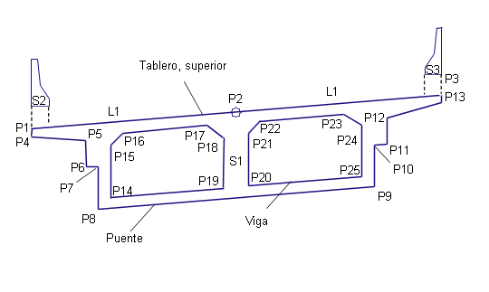

El subensamblaje construye los vínculos para la losa y la subestructura del puente de acuerdo con los parámetros de entrada precisados. Si se utilizan las opciones LI o LO para la losa del puente, el talud de peralte se mantendrá constante en toda la anchura del puente.
Si Incluir barreras se establece en verdadero, se añadirán secciones de barrera New Jersey de un lado en los bordes derecho e izquierdo de la losa. Los taludes de las partes inferiores de las barreras se ajustan para que coincidan con los de las losas.
En el modo de diseño, este subensamblaje dibuja la estructura del puente y las barreras según se especifica mediante los valores de los parámetros de entrada.
En la siguiente tabla se muestran los códigos de punto, de vínculo y de forma de este subensamblaje que tienen códigos asignados. Los códigos de punto, de vínculo y de forma de este subensamblaje que no tienen códigos asignados no se incluyen en esta tabla.
Punto, vínculo o forma |
Código |
Descripción |
P1, P3 |
EBD |
Borde de la losa del puente |
P2 |
Crown_Deck |
Punto de bombeo sobre la losa del puente |
L1 |
Deck, Top |
Bridge |
Todos los vínculos de subestructura de puente exteriores |
Girder |
Todos los vínculos de subestructura de puente interiores |
Todos los vínculos de barrera |
Barrier |
S1 |
Bridge |
S2, S3 |
Barrier |
