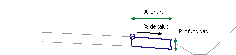

Este subensamblaje crea un arcén pavimentado simple con rasante y sub-base.
El punto de enlace se encuentra en el borde interior del arcén, sobre la rasante.

Anchura |
Anchura del arcén |
Numérico, positivo |
0.9 m 3 pies |
Profundidad |
Profundidad desde la rasante hasta la sub-base |
0.2 m 0.67 pies |
% talud |
% de talud del arcén |
Numérico |
-4% |

Los vínculos de arcén se insertan hacia afuera desde el punto de enlace, con los valores de anchura, talud y profundidad indicados.
En el modo de diseño, este subensamblaje dibuja el carril con los parámetros de entrada.
