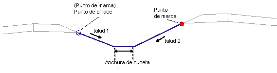

Este subensamblaje se usa para insertar vínculos que se intersecan entre dos puntos.
Normalmente se usa para insertar taludes que se intersecan con una cuneta en V entre los bordes de dos carreteras adyacentes o convergentes. También se puede especificar una cuneta con la parte inferior plana.
El punto de enlace se encuentra en el borde exterior del talud de intersección izquierdo o derecho, y el punto marcado definido previamente debe estar en el borde exterior opuesto. No importa cuál de los puntos está a la izquierda o la derecha del otro. Cuando se le solicite un punto de marca, seleccione el punto de enlace. Asegúrese de denominar al punto marcado y configure el punto marcado en este subensamblaje.

talud 1 |
Talud (x : 1) del vínculo que se extiende hacia dentro desde el punto de enlace. Los valores negativos de talud indican orientación descendente. |
Numérico |
-4 ( : 1) |
talud 2 |
Talud (x : 1) del vínculo que se extiende hacia dentro desde el punto marcado |
Numérico |
-4 ( : 1) |
Anchura de cuneta |
Anchura de la parte inferior de la cuneta de la mediana (cero en el caso de una cuneta en V) |
Numérico, positivo |
0.6 m 2 pies |

Se determinan las ubicaciones del punto de enlace y el punto marcado. El punto marcado puede encontrarse a la derecha o a la izquierda del punto de enlace. Los vínculos se extienden hacia dentro con el Talud 1 desde el punto de enlace y con el Talud 2 desde el punto marcado hasta que se intersecan. Si se especifica una anchura de cuneta distinta de cero, se ajusta un vínculo de parte inferior de la cuneta horizontal en las pendientes de los taludes que se intersecan.
En el modo de diseño, este subensamblaje calcula y muestra los vínculos que se intersecan y la parte inferior de la cuneta opcional en función de los parámetros de entrada especificados y de las ubicaciones relativas de los puntos de enlace y marcado.
