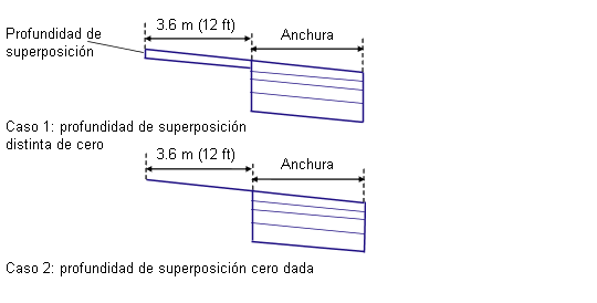

Este subensamblaje superpone un lado de una carretera existente y añade uno o varios carriles de circulación al borde haciendo que los taludes coincidan con los de los carriles existentes.
El punto de enlace se encuentra en el borde interior de la parte superior de la capa de superposición.

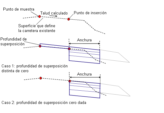

Desfase de punto de muestra |
Desfase del punto de muestra, que se puede encontrar en cualquier lugar entre el punto de inserción y la siguiente discontinuidad de pendiente de la superficie de la carretera existente. Las ubicaciones típicas de los puntos de muestra son el bombeo de la carretera o el borde de la calzada opuesto si la carretera no tiene bombeo. |
Numérico |
0.0 |
Desfase de punto de inserción |
Desfase del punto de inserción, que normalmente se encuentra en el borde de la calzada en el que debe producirse el ensanchamiento |
Numérico |
0.0 |
Profundidad de superposición |
Profundidad de la superposición por encima de la rasante existente |
Numérico, positivo |
0.100 m 0.30 pies |
Anchura |
Anchura del carril de ensanchamiento |
3.6 m 12.0 pies |

Se determinan las elevaciones del punto de muestra y el punto de inserción en la superficie existente y se calcula el talud desde el punto de muestra al punto de inserción. Se añade una capa de superposición por encima del carril existente con el mismo talud para la profundidad de superposición dada. Se crea una forma de superposición cerrada mediante la superposición de uno o varios vínculos sobre la pendiente existente. El carril de ensanchamiento se enlaza hacia fuera de la superposición en el desfase de inserción utilizando el talud calculado.

En el modo de diseño, el subensamblaje se enlaza a cualquier punto adecuado. La capa de superposición se muestra a una profundidad uniforme para una anchura de 3.6 metros o 12 pies con un talud del -2%. El carril de ensanchamiento se extiende desde el borde de la superposición para la anchura y las profundidades dadas con un talud del -2%.
En el modo de modelado, las formas se ajustan a las condiciones reales determinadas por el punto de muestra, el punto de inserción y la superficie existente.
