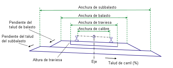

Este subensamblaje inserta los carriles, la traviesa, el balasto y el subbalasto para un ferrocarril de vía simple.
Debe ir seguido de un subensamblaje Intersección en los lados izquierdo y derecho para cerrar el terreno existente en las situaciones de desmonte y terraplén.
Este subensamblaje se ha diseñado con fines de visualización y para ilustrar el uso del modelado de obras lineales en las aplicaciones de carriles. No se ha diseñado para el trabajo real de producción de ingeniería.
El punto de enlace se encuentra a una distancia igual a la altura del carril por encima del eje de la traviesa.
Nota: todas las dimensiones se ofrecen en metros o en pies a menos que se indique lo contrario. Todos los taludes se expresan como recorrido por altura (por ejemplo, 4:1), a menos que se indiquen como un porcentaje de talud mediante el signo “%”.

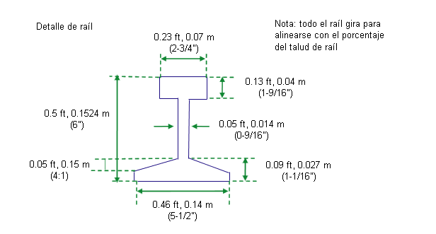

Los vínculos de los carriles, la traviesa, el balasto y el subbalasto se calculan y sitúan en función de los valores de los parámetros de entrada proporcionados. Si el % de talud del carril es distinto de cero, la elevación del perfil de la obra lineal se mantiene en el centro del carril en el borde bajo. Los vínculos de la rasante, la traviesa, el balasto y el subbalasto se mantienen en el % de talud del carril.
En el modo de diseño, el subensamblaje muestra los vínculos que comprenden la rasante, el balasto, el subbalasto y las pendientes de los taludes.

Formas del carril |
Raíl |
No se muestra en el diagrama |
