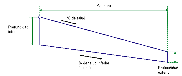

Este subensamblaje permite insertar una forma trapezoidal con parámetros y códigos flexibles.
Es posible utilizar esta forma como un carril o arcén mediante los parámetros de peralte del talud. La anchura y la elevación del borde exterior pueden calcularse en función de una alineación y perfil opcionales. Si varias formas se encuentran apiladas, el talud inferior puede utilizarse como talud superior en formas posteriores. Si las formas se empalman, la profundidad exterior puede utilizarse como profundidad interior en el siguiente subensamblaje. Los códigos de punto, vínculo y forma se dejan sin definir, de modo que es posible utilizar la forma para representar distintos materiales en diversas situaciones.
El punto de enlace se encuentra en el borde interior de la forma.
Nota: todas las dimensiones se ofrecen en metros o en pies a menos que se indique lo contrario. Todos los taludes se expresan en forma de recorrido por altura (por ejemplo, 4 : 1), a menos que se indiquen como un porcentaje de talud mediante el signo “%”.

La rasante de la forma se inserta según la Anchura y el % de talud determinados fuera del punto de enlace. El talud del vínculo inferior se calcula en función de la profundidad interior y exterior de la forma. Los códigos de punto, vínculo y forma se configuran en los parámetros de entrada mediante las cadenas definidas por el usuario.
En el modo de diseño, el subensamblaje muestra los vínculos que componen la forma en una situación de carretera con bombeo normal, con un talud transversal por defecto como valor de talud de vínculo superior.
