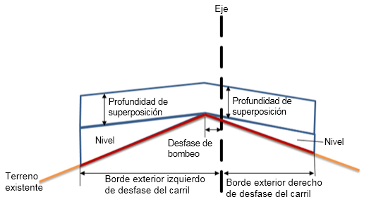

SuperposiciónNivelaciónCorona
Este subensamblaje añade una capa de superposición con bombeo a una carretera existente, con una capa de nivelación añadida por encima del terreno existente si es necesario.
Enlace
El punto de enlace es el punto de bombeo de la capa de superposición con un talud transversal de rasante.
Parámetros de entrada
Nota: Todas las dimensiones se ofrecen en metros o en pies a menos que se indique lo contrario. Todos los taludes se expresan como recorrido por altura (por ejemplo, 4:1), a menos que se indiquen como un porcentaje de talud mediante el signo “%”.
Parámetro Descripción Tipo Por defecto (metros o pies)
Desfase de bombeo Desfase positivo o negativo en el punto de bombeo. Numérico 0,000 m (0,00 pies)
Opciones de uso de perfil en bombeo Seleccione para asociar el borde interior de la superposición con un perfil, o bien para ajustar la elevación de punto de bombeo a una profundidad de nivelación mínima. Definido por el usuario Profundidad de nivelación mínima

Profundidad de superposición Profundidad de la capa de superposición. Numérico, positivo 0,300 m (0,300 pies)
Opciones de talud de superposición derecho e izquierdo Especifica las opciones de talud de superposición derecho e izquierdo.

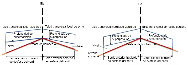

Consejo: Variación es un término que se utiliza para describir cómo se calcula el talud transversal corregido de una superposición en un subensamblaje de rehabilitación. Los resultados de la variación difieren según la tolerancia de talud y la diferencia de talud entre el talud transversal de terreno existente y el talud transversal ideal. Si la diferencia de talud es inferior a la tolerancia de talud del subensamblaje, se considerará como "dentro de la tolerancia". Si la diferencia de talud es superior a la tolerancia de talud del subensamblaje, se considerará como "fuera de la tolerancia".
Nota: La tolerancia de talud es un valor absoluto. En consecuencia, tanto si la diferencia de talud es 0,4% o -0,4%, ambas tendrán un valor absoluto de 0,4%. Si la tolerancia de talud es 0,5%, una diferencia de talud absoluta de 0,4% se considerará dentro de la tolerancia.
  • Definido por el usuario con variación
    La variación especifica cómo se va a calcular el talud transversal corregido en relación con la tolerancia de talud del subensamblaje.
    • Variación dentro de la tolerancia:
      El talud transversal corregido se establecerá lo más cercano posible al talud transversal del terreno existente e, igualmente, tratará de cumplir la profundidad de nivelación mínima.
    • Variación fuera de la tolerancia:
      El talud transversal corregido se establecerá lo más cercano posible al talud transversal del terreno existente dentro de la tolerancia de talud.
  • Definido por el usuario sin variación
      El talud transversal corregido se definirá igual al talud transversal ideal.
      El talud transversal corregido se establecerá lo más cercano posible al talud transversal ideal dentro de la tolerancia de talud.
  • Peralte del carril interior/exterior
    El peralte del carril interior o exterior reemplazará al talud transversal ideal. Los valores de talud transversal corregido de la capa de superposición vendrán definidos por la tabla de peralte de la sección, y no por el talud transversal ideal.
    Nota: Si el peralte del carril exterior o interior está seleccionado, pero la alineación de la obra lineal de rehabilitación no dispone de una tabla de peralte definido, se usará en su lugar el talud transversal ideal.
  • Igualar talud
    El talud transversal corregido se establece siempre igual al talud de terreno existente.
  • Usar talud transversal ideal
    El talud transversal corregido se establece siempre igual al talud transversal ideal.

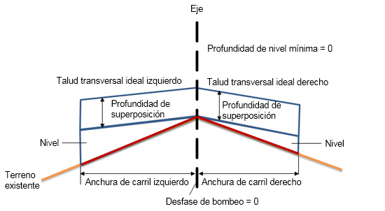

Talud transversal ideal izquierdo Especifica el talud transversal ideal definido por el usuario del perfil longitudinal de la rasante del carril izquierdo. Numérico -2.00%
Profundidad de nivelación mínima izquierda Profundidad de nivelación mínima entre la superficie existente y la parte inferior de la capa de superposición izquierda. Numérico, positivo 0,300 m (0,300 pies)
Tolerancia de talud izquierdo Tolerancia de variación del talud de superposición izquierdo. Numérico, positivo 0.50%
Talud transversal ideal derecho Especifica el talud transversal ideal definido por el usuario del perfil longitudinal de la rasante del carril derecho. Numérico -2.00%
Profundidad de nivelación mínima derecha Profundidad de nivelación mínima entre la superficie existente y la parte inferior de la capa de superposición derecha. Numérico 0,300 m (0,300 pies)
Tolerancia de talud derecho Tolerancia de variación del talud de superposición derecho. Numérico, positivo 0.50%
Anchura de carril izquierdo Anchura del carril izquierdo, determinada por el desfase del borde exterior del carril izquierdo desde el borde interior del carril izquierdo. Numérico, negativo -12,000 m (-12,000 pies)
Anchura de carril derecho Anchura del carril derecho, determinada por el desfase del borde exterior del carril derecho desde el borde interior del carril derecho. Numérico, positivo 12,000 m (12,000 pies)

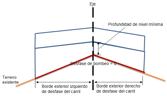

Nota: La profundidad de nivelación mínima representa la profundidad mínima de la capa de nivelación, medida entre el punto alto del terreno existente y la parte inferior de la capa de superposición.
Desfase de bombeo
Nota: Distancia de desfase del punto de bombeo del subensamblaje con respecto al eje de la carretera.

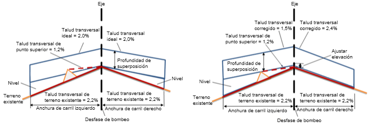

Entradas:
Entradas Valor
Talud transversal ideal, izquierdo -2.0%
Talud transversal ideal, derecho -2.0%
Desfase de bombeo 0,000' (0,00 m)
Anchura de carril izquierdo 12' (3,6 m)
Anchura de carril derecho 12' (3,6 m)
Profundidad de nivelación mínima 0,000' (0,00 m)
Tolerancia de talud 0.50%
Opciones de talud de superposición Definido por el usuario con variación
Usar opciones de perfil Profundidad de nivelación mínima
Cálculos:
Entrada de lado izquierdo Valor
Talud transversal de punto, medido desde el punto de bombeo hacia el punto alto. -1.2%
Talud transversal de punto alto - Talud transversal ideal 0.8%
Tolerancia de talud La diferencia de talud del resultado de restar el talud transversal de punto alto y el talud transversal ideal es 0,8%, que es superior a la tolerancia de talud de 0,50%.
Talud transversal corregido El talud transversal corregido se ajustará a un valor entre -1,5% y -2,5% del talud transversal.
Elevación ajustada opcional ("a")
Entrada de lado derecho Valor
Talud transversal del terreno existente -2.2%
Talud transversal del terreno existente - Talud transversal ideal -0.2%
Tolerancia El talud del terreno existente menos el talud transversal ideal es -0,2%, que es inferior a la tolerancia de talud de 0,5%.
Ajustar elevación false ("0")
Entrada final Valor
Talud transversal corregido, izquierdo -1.5%
Talud transversal corregido, derecho -2.2%
Ajustar elevación max(a,0) = elevación ajustada
Salida
Salida Valor
