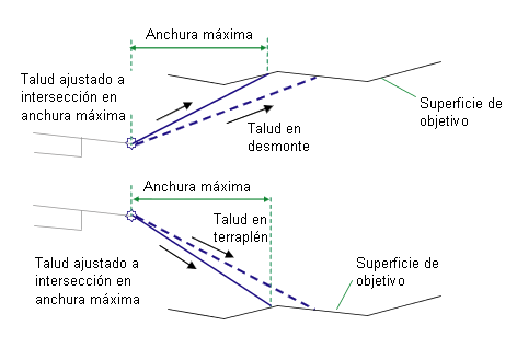

Este subensamblaje inserta un vínculo que establece intersecciones con una superficie de objetivo en un talud en desmonte o terraplén definido por el usuario.
En caso necesario, el talud se ajusta para mantener el vértice dentro de una anchura máxima desde el punto de articulación.
También es posible especificar materiales revestidos opcionales para la intersección y otros vínculos (Todos los vínculos, Vínculos de intersección, Sólo vínculos de terraplén y Ninguno).
El punto de enlace se encuentra en el punto de articulación del vínculo de intersección. Este componente se puede enlazar al lado izquierdo o al derecho.
Nota: todas las dimensiones se ofrecen en metros o en pies a menos que se indique lo contrario. Todos los taludes se expresan como recorrido por altura (por ejemplo, 4:1), a menos que se indiquen como un porcentaje de talud mediante el signo “%”.

Este subensamblaje intenta calcular un vértice para la condición de desmonte. Si se encuentra un vértice, la anchura del vínculo de intersección se compara con el valor de la anchura máxima. Si se supera el valor de anchura máxima, el vértice se desplaza hasta el punto de anchura máxima sobre la superficie de objetivo. Si no se encuentra ningún vértice en desmonte, el proceso se repite para la condición de terraplén.

En el modo de diseño, este subensamblaje muestra los taludes en desmonte y terraplén con líneas de trazos que se extienden hacia afuera a lo largo de una distancia de 3 metros o 10 pies. Los vínculos de intersección terminan con un extremo de cota que apunta hacia afuera.
