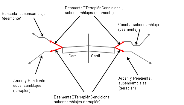

En la siguiente ilustración se muestra una sección de ensamblaje de obra lineal que consta de:
Puede añadir uno o varios subensamblajes DesmonteOTerraplénCondicional a un ensamblaje y crear así comportamientos condiciones simples o complejos en los ensamblajes. Por ejemplo, en el caso anterior, también puede añadir un subensamblaje DesmonteOTerraplénCondicional que cree automáticamente una intersección en un talud dado cuando detecte una condición de terraplén mayor que 3 metros o algún otro valor especificado. De igual manera, puede añadir un subensamblaje DesmonteOTerraplénCondicional que aplique ensanchamiento automáticamente cuando detecte una condición de terraplén mayor que un valor especificado.
