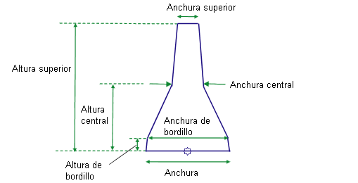

Este subensamblaje permite crear una barrera New Jersey de dos lados en una superficie de carretera.
El punto de enlace se encuentra en el centro de la parte inferior de la barrera.

Anchura superior |
Anchura de la parte superior de la barrera |
Numérico, positivo |
0.15 m 0.5 pies |
Anchura central |
Anchura de la parte central de la barrera |
0.225 m 0.75 pies |
Anchura inferior |
Anchura de la parte inferior de la barrera |
0.6 m 2.0 pies |
Altura superior |
Altura de la parte superior de la barrera |
0.9 m 3.0 pies |
Altura central |
Altura de la parte central de la barrera |
0.45 m 1.5 pies |
Altura de bordillo |
Altura del bordillo de la barrera |
0.075 m 0.25 pies |
Anchura de bordillo |
Anchura de la parte superior del bordillo de la barrera |
0.6 m 1.9 pies |

El subensamblaje construye la forma de una barrera New Jersey de dos lados, con la base centrada en torno al punto de enlace.
En el modo de diseño, este subensamblaje dibuja la forma de la barrera según se especifica en los parámetros de entrada.
