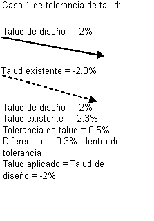

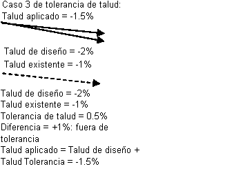

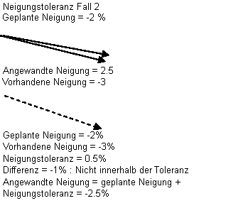

Taludes de superposición
El talud de la superficie existente se determina entre los puntos de muestra interior y exterior. El talud de la capa de superposición se determina por medio de los siguientes pasos:
  1. Si el % de talud de superposición se especifica como M, el talud de superposición coincide con el talud desde el punto de muestra interior al punto de muestra exterior.
  2. Si el % de talud de superposición se define como S, la superposición utiliza el talud del peralte del carril exterior definido para la alineación de la obra lineal. El talud del lado izquierdo se utiliza si el punto de muestra exterior se encuentra a la izquierda del punto de muestra interior. En caso contrario, se usa el talud del peralte del lado derecho.
  3. Si se especifica un valor numérico para el % de talud de superposición, se utiliza el valor dado.
  4. Si se utiliza un valor numérico o el talud del peralte, el talud de la superposición se compara con el talud existente entre los puntos de muestra. Si la diferencia es superior al valor de tolerancia de talud, el talud del diseño se ajusta mediante la suma o la resta del valor de tolerancia para hacer que se aproxime más al talud existente con el fin de minimizar la cantidad de nivelación o de fresado. El ajuste del talud no se realiza si la tolerancia de talud es igual a cero.

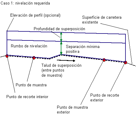

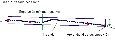

Elevaciones de superposición
Las elevaciones de los puntos de superposición se determinan de la siguiente forma:
  1. Si el valor de Usar perfil es Verdadero, la elevación del perfil de la obra lineal se mantiene en el desfase de recorte interior en la parte superior de la superposición. La superposición se extiende con el talud de superposición hasta el desfase de recorte exterior y se inserta un vínculo paralelo para la parte inferior de la superposición. Las áreas situadas por encima de la superficie existente y por debajo de la parte inferior de la superposición se almacenan como formas cerradas con el código “Level”. Las áreas situadas por debajo de la superficie existente y por encima de la parte inferior de la superposición se almacenan como formas cerradas con el código “Mill”.
  2. Si el valor de Usar perfil es Falso, el vínculo de la parte inferior de la superposición se desplaza verticalmente para mantener la separación mínima por encima o por debajo de la superficie existente. Una separación mínima positiva crea un área de nivelación por encima de la superficie existente y por debajo de la parte inferior de la superposición. Una separación negativa crea un área de fresado por debajo de la superficie existente y por encima de la parte inferior de la superposición.

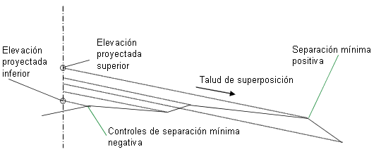

Punto de separación mínima
El método para determinar el punto en el que se produce la separación mínima se muestra en el siguiente diagrama.
  1. Se establece una línea de proyección vertical en cualquier desfase arbitrario.
  2. Cada punto de la superficie existente entre los dos puntos de recorte se proyecta de nuevo en la línea de proyección con el talud de superposición.
  3. El punto con la mayor elevación en la línea de proyección es el punto de control para un valor de la separación mínima mayor que cero. El punto con la menor elevación es el punto de control para un valor de la separación mínima menor que cero.
