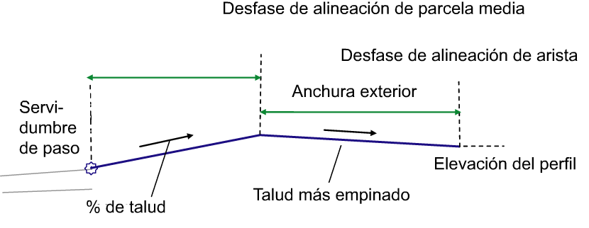

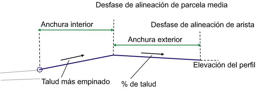

Este subensamblaje se usa para inclinar parcelas desde una línea de servidumbre de paso.
La siguiente ilustración muestra un ejemplo del uso de este subensamblaje cuando la elevación de perfil de objetivo de la parte posterior de la parcela es más alta que el punto de enlace.
La siguiente ilustración muestra un ejemplo del uso de este subensamblaje cuando el punto de enlace es más alto que la elevación de perfil de objetivo de la parte posterior de la parcela.
