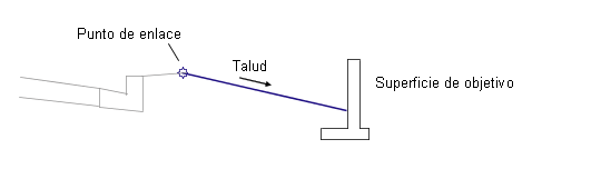

Este subensamblaje es una utilidad con finalidad general que permite extender un vínculo desde el punto de enlace con un talud dado hasta la intersección más próxima con una superficie de objetivo.
El punto de enlace se encuentra al comienzo del vínculo.

Un vínculo se extiende hacia la derecha o la izquierda desde el punto de enlace con el talud dado hasta que se cruza con la superficie de objetivo.
Por defecto, se añadirá un vínculo de desmonte o terraplén desde el punto de enlace hasta la superficie de objetivo. Si el vínculo se tiene que añadir únicamente en condiciones de desmonte o de terraplén, especifique un valor para la propiedad añadir vínculo en del subensamblaje. Si los vínculos de desmonte y de terraplén tienen que estar en taludes diferentes, añada dos veces este subensamblaje, en el mismo punto de enlace, una vez para condiciones de Sólo desmonte y otra para condiciones de Sólo terraplén, con taludes según sea necesario.

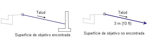

En el modo de diseño, este subensamblaje intenta encontrar la intersección del vínculo si la superficie de objetivo se insertó con un subensamblaje anterior. Si se encuentra una intersección, el vínculo se muestra con el talud especificado con respecto a la superficie. Si no, el vínculo se muestra con el talud especificado orientado hacia fuera a lo largo de una distancia de talud de 3 metros o 10 pies, y terminado en un extremo de cota que apunta hacia fuera.
