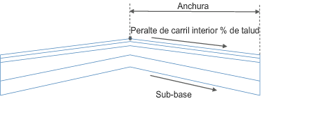

Este subensamblaje crea un carril con bombeo que dispone de control de talud de sub-base independiente, así como la capacidad para controlar la ubicación del bombeo de la sub-base mediante la indicación de una alineación de objetivo.
El punto de enlace se encuentra al comienzo del primer vínculo. El subensamblaje reconoce la orientación en la que se inserta. Las anchuras positivas aumentan el desfase desde el punto de enlace en la orientación de inserción.
Nota: todas las dimensiones se ofrecen en metros o en pies a menos que se indique lo contrario. Todos los taludes se expresan como recorrido por altura (por ejemplo, 4:1), a menos que se indiquen como un porcentaje de talud mediante el signo “%”.

El talud de peralte del carril interior se obtiene a partir de las especificaciones de peralte para la alineación de línea base. Comenzando en el punto de enlace, se insertan una superficie de rasante y una capa base paralela con los valores de anchura, profundidad y talud de peralte indicados. Los vínculos verticales cierran la forma en cualquiera de los extremos del carril.
Si se asigna un nombre de alineación horizontal de desfase a la anchura izquierda o derecha durante el modelado de la obra lineal, la anchura del carril variará para coincidir con el desfase de la alineación.
Si se especifica una alineación como eje de base, el punto de bombeo de las capas de base y sub-base cambiará a la ubicación de esta alineación.
