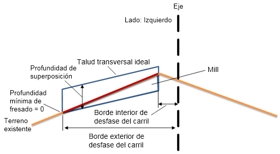

Talud transversal ideal Especifica el talud transversal ideal definido por el usuario. Numérico -2.00%

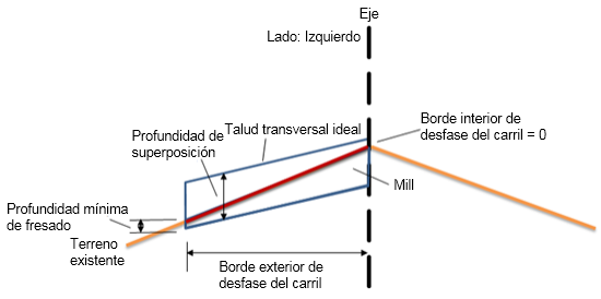

Anchura de carril Anchura del carril, determinada por el desfase del borde exterior del carril desde el borde interior del carril. Numérico 12,000 m

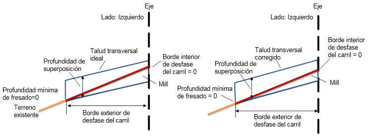

Usar opciones de perfil Seleccione para asociar el borde interior de la superposición a un perfil, ajustar la elevación a la profundidad de nivelación mínima o bloquear a un subensamblaje anterior.
  • Profundidad de nivelación mínima
    Los ajustes de talud transversal y elevación respetarán la profundidad de nivelación o de fresado mínima. La base es la superficie existente.
  • Usar perfil
    No se producirá ningún ajuste de elevación. La elevación del punto de enlace del subensamblaje de rehabilitación coincidirá con el perfil asignado. El ajuste de talud transversal vendrá determinado por las opciones de talud de superposición.
  • Bloquear a anterior
    No se producirá ningún ajuste de elevación. La elevación del punto de enlace del subensamblaje de rehabilitación coincidirá con el punto de enlace del subensamblaje anterior (que, en la mayoría de los casos, es el punto final del carril anterior). El ajuste de talud transversal vendrá determinado por las opciones de talud de superposición.
Definido por el usuario Profundidad de fresado mínima
Profundidad de fresado mínima Profundidad de fresado mínima entre la superficie existente y la parte inferior de la capa de superposición. Numérico 0,300 m
Tolerancia de talud Tolerancia de variación del talud de superposición. Numérico 0.50%

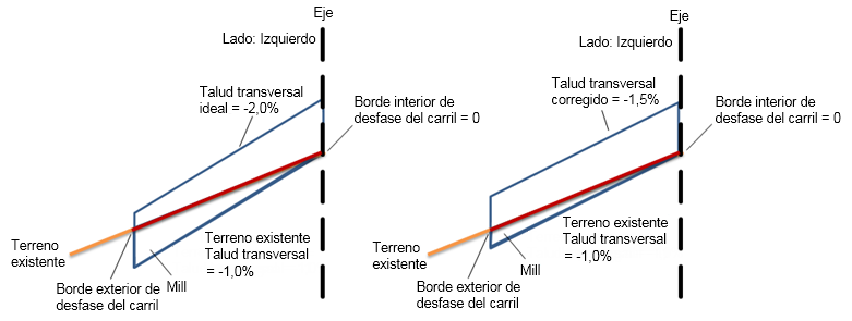

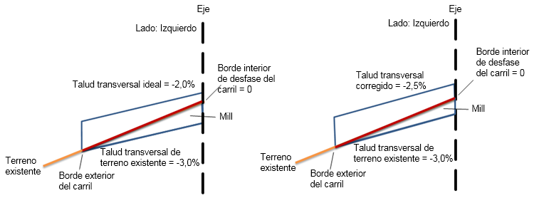

Caso 1
Entradas:
Entradas
Talud transversal ideal -2.0%
Profundidad de fresado mínima 0
Tolerancia de talud 0.50%
Opciones de talud de superposición Definido por el usuario con variación
Usar opciones de perfil Profundidad de fresado mínima
Cálculos:
Entrada Valor
Talud transversal del terreno existente -3.0%
Talud transversal del terreno existente - Talud transversal ideal -1%
Tolerancia de talud El talud del terreno existente menos el talud transversal ideal es -1%, que es superior a la tolerancia de talud de 0,5%.
Talud transversal corregido El talud transversal corregido se establecerá entre un -1,5% y un -2,5% del talud transversal.
Ajustar elevación true
Salida Valor
Talud transversal corregido -2.5%

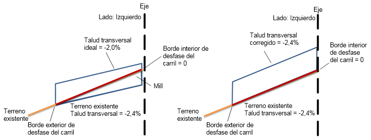

Caso 2
Entradas:
Entradas
Cálculos:
Entrada Valor
Talud transversal del terreno existente -2.4%
Talud transversal del terreno existente - Talud transversal ideal -0.4%
Tolerancia de talud El talud del terreno existente menos el talud transversal ideal es -0,4%, que es inferior a la tolerancia de talud de 0,5%.
Salida Valor
Talud transversal corregido -2.4%

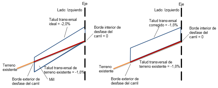

Caso 3
Entradas
Cálculos:
Entrada Valor
Talud transversal del terreno existente -1.8%
Talud transversal del terreno existente - Talud transversal ideal 0.2%
Tolerancia de talud El talud del terreno existente menos el talud transversal ideal es -0,2%, que es inferior a la tolerancia de talud de 0,5%.
Salida Valor
Talud transversal corregido -1.8%

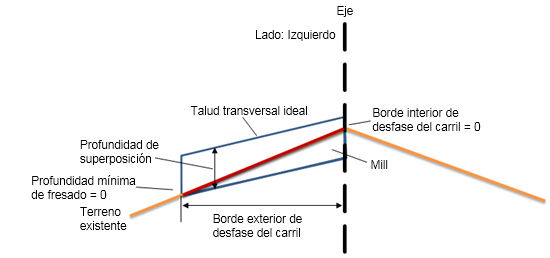

Caso 4
Si el talud transversal del terreno existente (TE) es -2,0% de IEOL a OEOL, el talud transversal del terreno existente menos el talud transversal ideal da como resultado 1%, la tolerancia es 0,5% < 1% y el talud transversal ajustado oscila entre -1,5% y -2,5%, de modo que el resultado de talud transversal ajustado será -1,5%.
Entradas
Cálculos:
Entrada Valor
Talud transversal del terreno existente -2.0%
Talud transversal del terreno existente - Talud transversal ideal 1%
Tolerancia de talud El talud del terreno existente menos el talud transversal ideal es 1%, que es superior a la tolerancia de talud de 0,5%.
Salida Valor
Talud transversal corregido -1.5%
