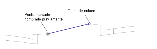

VínculoConPuntoMarcado2
Este subensamblaje es una utilidad con finalidad general que se parece al subensamblaje VínculoConPuntoMarcado y que conecta un vínculo desde el punto de enlace con un punto marcado denominado previamente.
Se puede usar en diversas situaciones, como la conexión entre carreteras adyacentes en las que las elevaciones y los desfases relativos varían, o a través de un área triangular entre carreteras convergentes. Utilice el subensamblaje MarcarPunto si el punto de conexión no se ha nombrado todavía.
Nota:
La principal diferencia entre el subensamblaje VínculoConPuntoMarcado2 y el subensamblaje VínculoConPuntoMarcado reside en su aplicación, cuando el punto marcado se encuentra en una línea base de ensamblaje diferente que se compara con el vínculo. Especialmente si las dos líneas base no se encuentran en paralelo, la aplicación del subensamblaje no estará en el mismo plano, lo que provocará que la longitud del vínculo con el punto marcado sea mayor de lo que debería.
Enlace
El punto de enlace se encuentra al comienzo del vínculo. El vínculo puede tener cualquier orientación. La orientación viene determinada por la ubicación del punto marcado con respecto al punto de enlace.

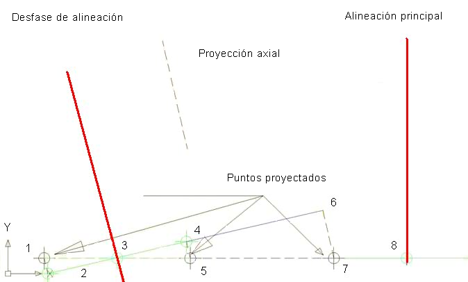

El siguiente diagrama ilustra cómo funciona el subensamblaje VínculoConPuntoMarcado2, además de describir cómo se muestra en una sección transversal para la parte de línea base de desfase de la obra lineal.
El subensamblaje VínculoConPuntoMarcado2 efectúa una de las siguientes acciones y ambas tienen el mismo resultado:
Observe que el nuevo subensamblaje VínculoConPuntoMarcado2 no debe depender del hecho de que el punto nº7 tendrá un desfase constante en todos los P.K. a lo largo de la alineación principal.
Sección transversal de obra lineal de línea base de desfase
Tenga en cuenta lo siguiente:
  • La línea de ejemplo de la sección transversal es ortogonal con respecto a la línea base principal en el punto nº8 (línea alfa).
  • La línea de ejemplo de sección transversal se compone de uno o más segmentos, con todos los segmentos colineales.
  • Los datos de punto de obra lineal para la parte de desfase de la obra lineal tienen valores de desfase almacenados en relación con la línea base de desfase.
  • Para proyectar estos datos de punto de obra lineal desde la línea beta hasta la línea alfa para su visualización en la vista en sección transversal, el desfase se tendrá que dividir por el coseno (ángulo gamma).
Observe que el uso de este enfoque, el subensamblaje de carril de la parte de desfase de la obra lineal, que se define para que sea 3.5 metros de anchura, será ligeramente más ancho que 3.5 metros cuando se muestre en la sección transversal de obra lineal.
