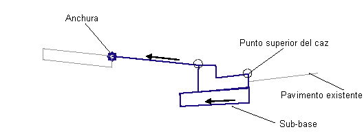

Este subensamblaje se utiliza para reemplazar un bordillo y un caz existentes, con la franja de césped asociada al borde interior existente de la acera. La ubicación vertical del bordillo y el caz viene determinada por el fresado y/o la superposición permitidos en los puntos superiores del caz y por los rangos permitidos de talud para la franja de césped.
Para aplicar este subensamblaje, es esencial la información del punto superior del caz (valor de la alineación o el desfase).
El punto de enlace es el punto exterior o superior del borde de la franja de césped de la acera. Aunque conceptualmente la función del punto de enlace es marcar el borde alto de la franja de césped, la ubicación real del punto alto de dicha franja puede variar con respecto a esto cuando el usuario enlaza un punto marcado o una alineación y un perfil adecuados. Por tanto, este punto de enlace sirve más como ayuda en el momento de la composición que como control de punto de diseño.

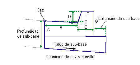

| Los siguientes parámetros coinciden con los del subensamblaje BordilloYCazGeneral. | |||
Profundidad de sub-base |
Profundidad hasta la sub-base en el punto superior de caz. Se debe utilizar el valor cero si no hay sub-base. |
Numérico, positivo |
0.450 m 1.5 pies |
Extensión de sub-base |
Distancia por la que la sub-base se extiende más allá de la parte posterior del bordillo. Utilice el valor cero para terminar la sub-base en la parte posterior del bordillo. |
0.3 m 1 pie |
Método de talud de sub-base |
Selecciona si se debe usar el talud del peralte del carril exterior para la capa sub-base o si se debe definir un valor numérico de porcentaje de talud |
Lista de selección |
Talud fijo |
% de talud de sub-base |
% de talud de la capa sub-base. No se usa si Utilizar peralte se ha definido como Verdadero. |
Numérico |
-2 (%) |
Dimensión A (mm/pulgadas) |
Profundidad del caz en el punto superior. |
Numérico, positivo, distinto de cero |
175 mm 6 pulgadas |
Dimensión B (mm/pulgadas) |
Anchura desde el punto superior del caz hasta la línea de caudal del caz. |
400 mm 16 pulgadas |
Dimensión C (mm/pulgadas) |
Profundidad desde el punto superior del caz hasta la línea de caudal del caz. |
25 mm 1 pulgadas |
Dimensión D (mm/pulgadas) |
Altura del bordillo desde la línea de caudal del caz hasta la parte superior del bordillo. |
150 mm 6 pulgadas |
Dimensión E (mm/pulgadas) |
Anchura desde la línea de caudal del caz hasta la parte posterior del bordillo. |
200 mm 8 pulgadas |
Dimensión F (mm/pulgadas) |
Anchura de la parte superior del bordillo. |
150 mm 6 pulgadas |
Dimensión G (mm/pulgadas) |
Altura de la parte posterior del bordillo. |
325 mm 13 pulgadas |

Este subensamblaje se utiliza para definir paramétricamente la posición de un nuevo bordillo y caz y, opcionalmente, asociarlo (con una franja de césped) con el borde interior de la acera existente o con una nueva acera creada con otro subensamblaje. La ubicación horizontal del bordillo y el caz viene determinada por la ubicación del punto superior del caz previamente conocida. El borde alto de la franja de césped se puede ubicar mediante un desfase fijo o con cualquier otro punto marcado, como el borde interior de la acera. Como alternativa, este punto puede derivarse de los parámetros de objetivo de una alineación y un perfil. Opcionalmente, el punto superior del caz que se acaba de diseñar se marca con el fin de utilizarlo posteriormente como entrada para subensamblajes de carril de reemplazo.
Los pasos clave para completar este subensamblaje condicional son los siguientes:
Los vínculos restantes del bordillo y el caz se insertan en función de las dimensiones de los parámetros de entrada Dimensión A – Dimensión F. Todas las dimensiones deben tener valores positivos distintos de cero. Si se especifica una profundidad de sub-base distinta de cero, la capa sub-base se inserta en la parte posterior del bordillo y se prolonga a lo largo de la anchura de la extensión de sub-base. La capa sub-base se cierra en la parte posterior e inferior del bordillo, como se muestra en el diagrama.
En el modo de diseño, este subensamblaje se define en función del punto de enlace y del desfase por defecto del punto superior del caz con respecto a la línea base. La anchura de la franja de césped se calcula restando la anchura total del bordillo y el caz de la distancia del punto superior del caz al punto de enlace. El talud mínimo permitido para la franja de césped se utiliza para calcular el punto de la parte posterior del bordillo a partir del que se dibuja el resto del bordillo y el caz utilizando los parámetros de entrada especificados.
